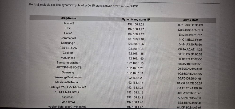

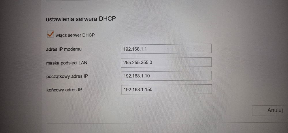

Jeszcze co do adresacji, bo widzę po bliższym przyjrzeniu się, że to jest pocięte, to oczywiście istotne są ewentualnie statycznie przypisane IP - te trzeba by było w identyczny sposób zdefiniować w nowym ruterze (jeśli takowe są). Wystarczy sobie zrobić zdjęcie tego ekranu, i przepisać (uwaga na literówki, są kosztowne). No i zakres adresów dla serwera DHCP masz obcięty - powinien być identycznie obcięty na nowym ruterze, bo to może oznaczać że są w sieci jakieś urządzenia które mają na sztywno same z siebie, "z palca" przypisane adresy - jeśli tak jest, to ustawienie tych samych zakresów jest ważne.

A możesz mi powiedzieć dla przykładu jakie przepisać przykłady adresacji,  gdzie to się znajduje. Ulatwi mi to wtedy przepisanie do nowego FB10. Powyżej inny kolega napisał,  że będzie problem z podłączeniem do swich a. A będzie działać dekoder jak się połącze przez WiFi  przez Access Point Unifi? Z góry przepraszam za głupie pytania, ale nie chce "wylać dziecka z kąpielą".
Czy załączone zdjęcie to właśnie adresacja?

@Adam7777
Tak, to to.
Wygląda na to, że tu masz wszystko na domyślnych ustawieniach. Wobec tego nic nie musisz robić.
