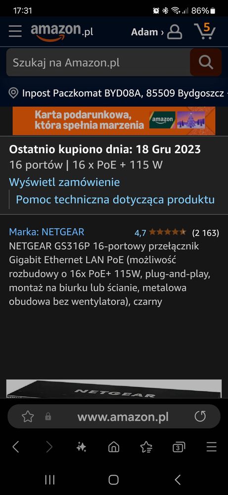

Nie ma możliwości podłączenia po kablu, zbyt duże odległości.  Na zdjęciu wrzucam jaki dokładnie swich mam, jaki musiałbym mieć o podobnych parametrach (chodzi mi o poe i prędkość) żeby telewizja chodziła? Czy te podlaczenie do Unifi US6+ będzie mocno kłopotliwe do konfiguracji,  mam jestszcze Unifi NanoHD gdyby było łatwiejsze do ewentualnej konfiguracji.  Dzięki bardzo, coraz więcej mam wątpliwości czy brać tą telewizję.

Tego się nie da a priori powiedzieć czy ci to zadziała. Orange po prostu nie wspiera takiej konfiguracji i nie znajdziesz nigdzie oficjalnej specyfikacji jak ta IP TV działa. Wszystko co tu na tym forum wiemy, wiemy z własnych doświadczeń którymi się dzielimy. Nie jest to to samo co oficjalne wsparcie Operatora. Czasem jesteśmy lepsi, czasem gorsi, ale gwarancji nigdy nie dajemy (no prawie nigdy).
W tym wypadku, żeby na 100% powiedzieć czy będzie działało czy nie, ktoś musiałby mieć identyczny sprzęt i usługę, i zweryfikować - to jest mało prawdopodobne.
Jeśli ciągnięcie dodatkowego kabla jest niemożliwe, to oczywiście możesz spróbować z istniejącą konfiguracją po kablu. Może zadziała. Brak wsparcia dla IGMP Snooping (jeśli faktycznie ten switch go nie ma, co aż takie pewne nie jest), będzie się objawiał pojawieniem się sygnału IPTV w całym LAN. Normalnie na kablach to nie jest jakiś ogromny problem, ale kiedy to trafia do WiFi to może robić się nieciekawie. Stąd koncepcja żeby dekoder łączyć po WiFi i jeszcze za switchem jest najsłabszym z pomysłów. Nie niemożliwym do realizacji, ale jest to proszenie się o kłopoty. Znowu: nie ma pewności że to nie zadziała, ale jest spore ryzyko że będą problemy.

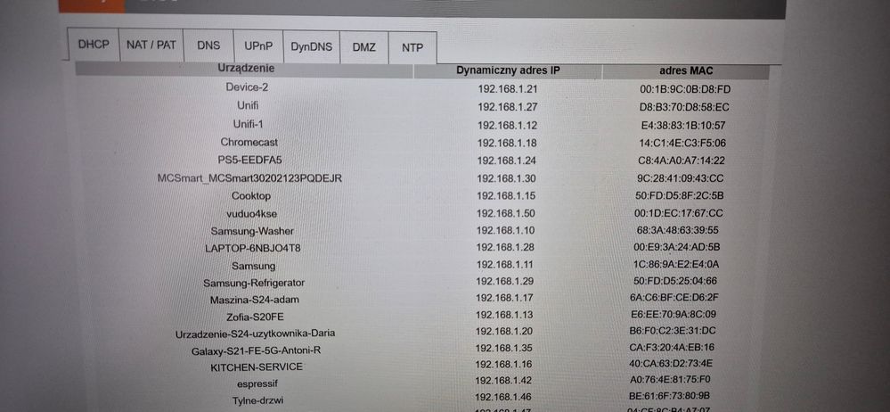

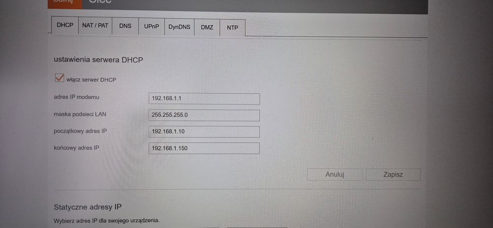

Jeszcze co do adresacji, bo widzę po bliższym przyjrzeniu się, że to jest pocięte, to oczywiście istotne są ewentualnie statycznie przypisane IP - te trzeba by było w identyczny sposób zdefiniować w nowym ruterze (jeśli takowe są). Wystarczy sobie zrobić zdjęcie tego ekranu, i przepisać (uwaga na literówki, są kosztowne). No i zakres adresów dla serwera DHCP masz obcięty - powinien być identycznie obcięty na nowym ruterze, bo to może oznaczać że są w sieci jakieś urządzenia które mają na sztywno same z siebie, "z palca" przypisane adresy - jeśli tak jest, to ustawienie tych samych zakresów jest ważne.

@j131 To jest standardowy zakres na FB3 i jak widać na FB6. Na FB10 pewnie też.

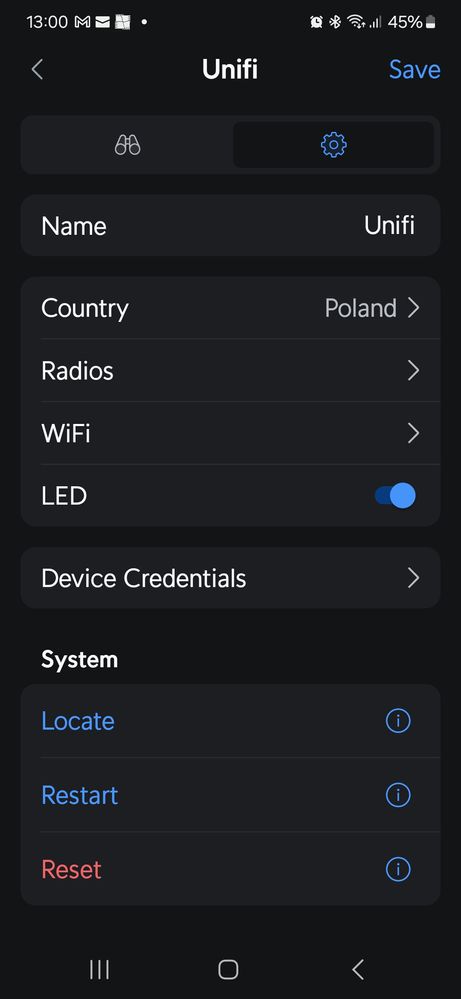

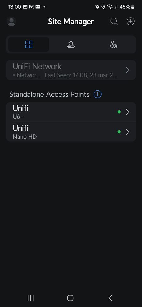

Cześć, dzięki za odpowiedź. Próbowałem sprawdzić, czy mam jakąś aktywną blokadę na Unifi, ale nie potrafię tego znaleźć. Aktywację tych urządzeń robiłem przez aplikację. Załączam zrzut ekranu, jak to wygląda. Jak to zweryfikować? Patrząc na odpowiedź kolegi wyżej to muszę zrobić ręcznie adresacje czy nie, tego nie skumałem do końca. Czy mam adresy przepisać jak na załączonym zdjęciu wyżej?

@Adam7777OMG, nie pomyślałem, że używasz Unifi bez kontrolera. Zainstaluj go sobie na komputerze, możesz go uruchamiać tylko kiedy będziesz wprowadzał zmiany w konfiguracji.
Czyli jak instalowałem bez komputera to żadnych blokad nie będzie, wyczytałem w necie, że domyślnie jest to wyłączone. Dzięki bardzo oj bardzo za pomoc
