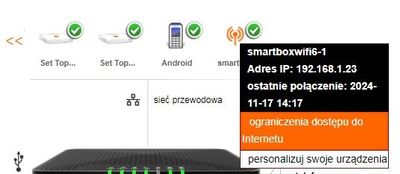

@agat13  Kabel z komputera uszkodzony nie jest bo gdy dałem do fun box to mam internet nie działa tylko gdy go dam do switcha. Dioda świeci tylko na pomarańczowo dioda internet  w swb a dioda wifi nie świeci czy tak ma to wyglądać ?

Jak wygląda połączenie między FB a switchem (pytam po raz drugi o to samo)? IMHO tego połączenia po prostu nie ma i temu ci nie działa. Nie wsadziłeś kabla do dziurki odpowiednio albo switch jest uszkodzony. Zgaduj zgadula. Zaoszczędziłbyś sobie i nam nerwów, gdybyś poprosił kogokolwiek kompetentnego na miejscu o pomoc.
