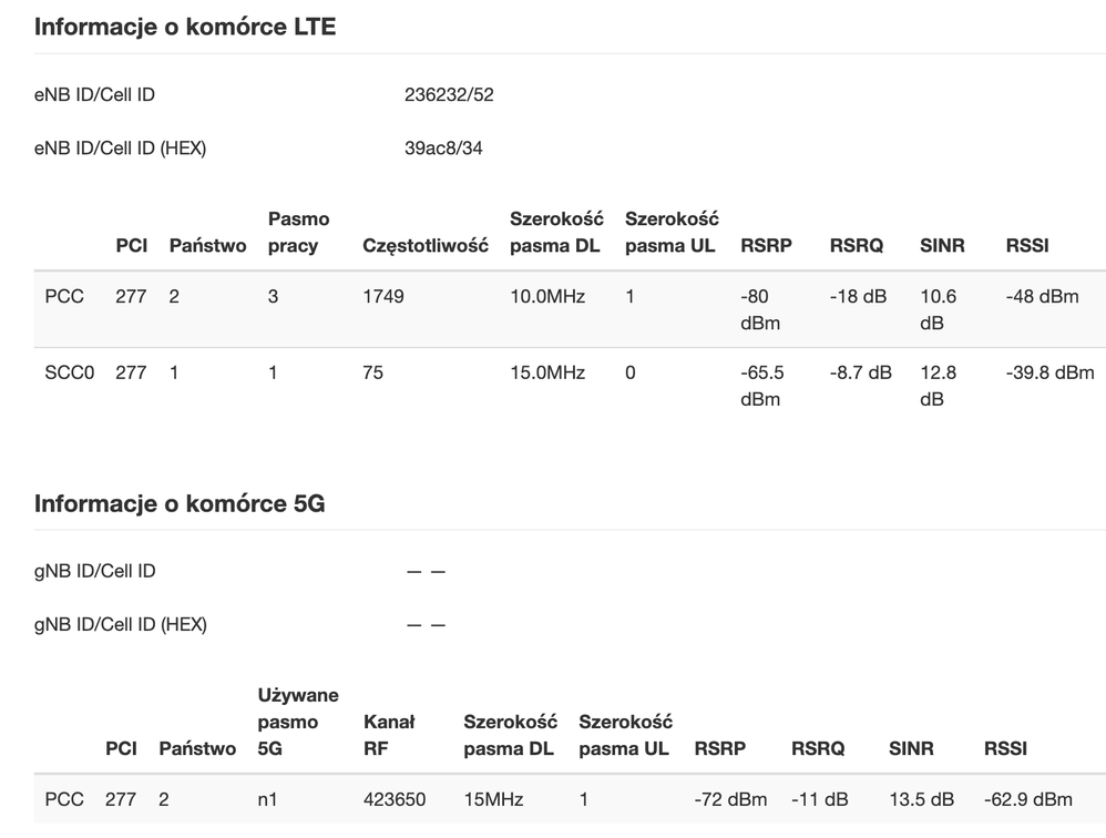

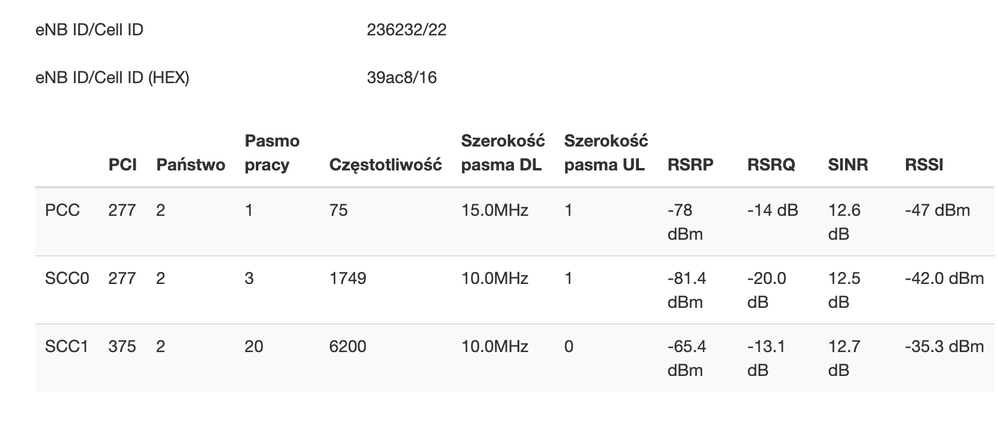

Mam ZTE MC889 PRO, bo chcialem agregowac LTE oraz 5G n1
Jak ustawie w opcjach "tylko LTE", zaznaczajac pasma 1, 3, 20 to uzyskuje okolo 130-150mbit download, 45 upload, w Informacjach o sieci pojawiaja sie 3 pasma LTE.
Gdy ustawie 5G NSA/LTE/3G zaznaczajac 3 pasma LTE oraz 5G n1 to uzyskuje okolo 130-150mbit download, 80 upload, w Informacjach o sieci pojawiaja sie tylko 2 pasma LTE oraz pasmo 5G n1.
Dlaczego nie agreguje 3 pasm LTE oraz 5G n1 ? i dlaczego  dla downloadu nie ma za bardzo roznicy, w uploadzie jest prawie 40mbit wiecej.

Co do agregacji 2 LTE + N1, jeżeli na nadajniku masz max agregacji 3 LTE to więcej nie uzyskasz bo N1 to tak naprawdę LTE. Z tego co czytałem to N1 przez nadajnik jest raczej traktowany jak pasmo LTE.
Zasięg N78 jest wbrew pozorom dosyć duży z uwagi że moc nadawania 5G jest przeważnie większa niż LTE (tak jest na moim nadajniku). Zasięg N78 można bez problemu porównać z 2600 a w wyjątkowych przypadkach nawet do 2100.
Można spróbować dać blokadę na nadajnik z N78, podobno to działa całkiem dobrze a inni piszą że nic nie daje.
MC889 PRO ma dobre anteny kierunkowe które wzmacniają głównie pasmo 3600, warto spróbować i nacelować w  ten nadajnik z blokadą 5G.
Akurat Orange lubi dać 5G3600 na odludziu, tak więc nigdy nic nie wiadomo. Mieszkasz przy ważniejszej drodze lub teoretycznie turystycznej i bum masz 5G3600.
Wracając do agregacji to u mnie agreguje 5 LTE a jak włączę 5G i N78 to jest N78 + 3 LTE, inni mają nawet N78 + 4 LTE na tym samym sprzęcie co ja... czyli nie przeskoczysz konfiguracji na nadajniku.
Na drugi screnie masz ciekawą sytuację, agregujesz pasmo LTE 1 czyli 2100 z innego nadajnika niż N1 5G, 'państwo' to nadajnik z które odbierasz.

@krystianl1  dlatego, że takiej konfiguracji może nie przewidywać nadajnik BTS...

czyli na BTSie moze byc ustawienie, ze max agregacja 3 pasm LTE, a jak dochodzi 5G to juz tylko 2 pasma LTE?
i czy wogole 5G n1 agreguje z LTE skoro roznicy w download nie ma zadnej 😞

@krystianl1  szczerze? Ja nie spotkałem takiej kombinacji agregacie. Tylko LTE

Dzieki za informacje.
U mnie to raczej jeden i ten sam nadajnik
Tak z czystej ciekawosci, jesli ktos u siebie ma taki przypadek ze Orange na wiejskim terenie dalo n78 (3500) to prosze pisac.
