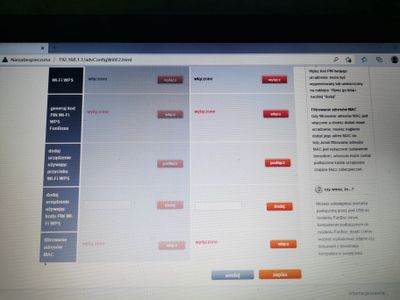

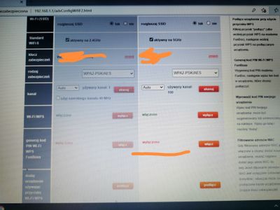

Ustawienia funboxa, jeśli coś zmienić i mogli by pomóc to proszę poradzić
No i ustawienia dostępne w tel, może tam coś zmienić. Nie ogarniam tego, pytam więc

@Szkieletor  łącze jak najbardziej w porządku, FB 6 według mnie też ok, ustawienia w routerze tak jak u mnie z tym że ja mam 2,4 GHz aktywne i pasma 2,4 i 5 GHz we wspólnej konfiguracji (połączone) dlatego że wtedy działa w szóstce tzw. funkcja Smart, która jest nieaktywna przy włączonym jednym paśmie lub przy obu ale rozdzielonych. Także ustawienia ok a do skoków w wifi trzeba się przyzwyczaić 😉
