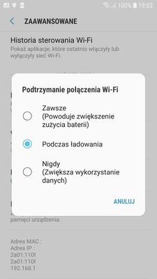

Te opcje są odpowiedzialne za ustawienia Wi-Fi dodam że to w telefonie Galaxy SM-A520F 2017 W załączniku przesyłam plik...
* Wstawiono grafikę dodaną jako załącznik + zakryto dane prywatne – moderator Kinga

@Anonim  czyli aby nie rozłączało wifi ta opcja powinna być ustawiona na "Zawsze", ale kosztem zużycia energii.

Ogólnie tak! Zasadniczo to czy masz dostęp do ładowarki czy nie Ale żeby nie rozłączało to "Zawsze" Taak macie rację...

Ręką odiął probemu nie ma znikł : )
