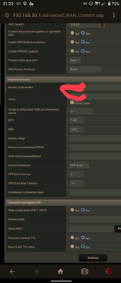

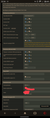

W podanym linku jest by włączyć automatyczne pobieranie IP.
Ale jak zobaczysz na moim obrazku będę miał możliwość wpisania hasła.
Screenshot_20210915-223410~2.pngno nic jeśli rodzi to nie pewność albo tak wielka trudność posiadania neostrady. Będę musiał rozmawiać z aktualnym dostawca, czy nie dało by rady zwiększyć przepustowości.
Mogę też wybrać  pploe i tam dodać poświadczenia jak ktoś napisał w wadku z 2017 roku. Gdzie tylko wpisał vid i login oraz hasło.

@FloydKulisOK, to wygląda obiecująco. Ale z telewizją i tak będzie problem, bo żeby działała w pełni to na jednym porcie muszą się trzy VLANy spotkać. Niekoniecznie z tych ekranów wynika czy to jest możliwe. Ale PPPoE jako takie jest przez ten ruter obsługiwane nawet w standartowym oprogramowaniu i tak musiałbyś to ustawić, nie "dynamiczne IP" i powinno być OK. To  nie jest dowolne ustawienie, będzie działał tylko jeden, właściwy dla tej usługi sposób autoryzacji/uzyskania adresu (czyli PPPoE).
Jeden problem jaki widzę to to, że możesz w sumie tylko na siebie (i ewentualnie fora jak to) liczyć w zakresie wsparcia, operator takiej konfiguraci nie wspiera. Acha, jedno, w sumie ważne: nie powinieneś się tym planem zbytnio chwalić w momencie zawierania umowy, opisywano przypadki w których skutkowało to przycięciem usługi do niższej prędkości. Generalnie lepiej zamówić w miarę standartową umowę (ale koniecznie z ONT zewnętrznym) a potem, tak jak napisałem podmienić urządzenia.
