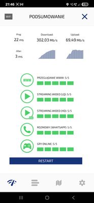

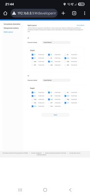

Zaznacz tylko pasma N78 + B3 + B1 + B7.
Jeżeli wskakuje czasami N77 to nie jest dobrze choć też powinno działać.
Gdy robisz speed test to nie agreguje więcej pasm 4G w czasie robienia testu ?
Sinr masz niski na n78, ja mam 25-30 i dlatego szybkość mała u Ciebie.
PCI jak widzę jest zawsze inne, w dobrych warunkach powinno być takie samo. Możesz spróbować zablokować N78 na 92 bo tam masz lepszy sygnał na 4G ale nadajnik może posiadać N78 tylko na jednym sektorze anten.
