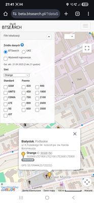

Jak daleko masz nadajnik ?
  • 10
Ustawienia APN H165-383
okolo 200-300m

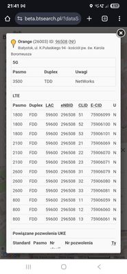

A nadajnik na jakich pasmach działa?
  • 10
