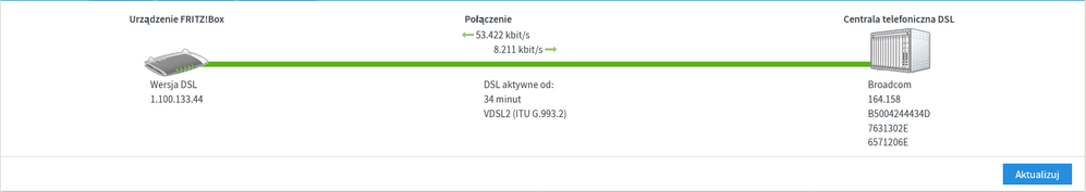

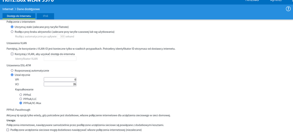

Witam mam taki problem ze mam modem funbox 2.0 i usługę internetu do 80mb mam pytanie gdyż kupiłem modem FRITZ 3370 i tak mam połączenie DSL synchronizację pasma 53/8.3mb lecz gdy daje połącz pierwszy etap przechodzi ze dane są okey zweryfikowane a potem wywala błąd połączenia gdy daje manualnie ustawienia czyli vci 0/35 PPPoA/ vux lecz jak daje automatyczne ustawienia to wyrzuca mi komunikat błąd połączenia PPPoe spróbuj później

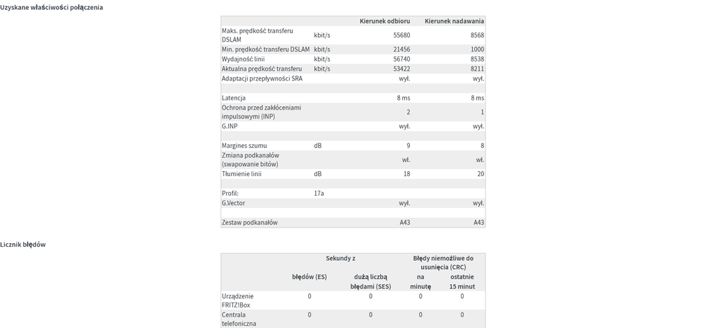

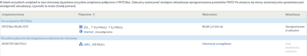

Wrzucam kilka fotek może to coś pomoże. Wedle firmy od którego kupilem modem Orange powinien działać bez problemu.

@Makz  wygląda to na problem z loginem lub hasłem do samej Neostrady.
Sprawdź poprawność i wpisuj z ręki, a nie kopiuj/wklej.
Zweryfikuj na ustawieniach rejestracyjnych
Login: [email protected]
Hasło: rejestracja
Powinieneś otrzymać adres IP publiczny- sprawdź w statusie połączenia modemu i móc wejść na stronę www.orange.pl ( tylko)
Po tym teście sprawdzisz czy login i hasło są problemem.
Jeśli na tym co napisałem będzie ok,znaczy osiągniesz co napisałem,  poproś o ponowne wysłanie SMS-em Twojego poprawnego loginu i hasła na infolinii

Zgodnie z tym:
https://www.orange.pl/omnibook/konfiguracja-wlasnego-routera-adsl-vdsl#
możesz spróbować PPPoE zamiast PPPoA. Ale stawiam na hasło, podobnie jak @agat13.
Akurat ekranu na którym masz wpisane hasło nie pokazałeś (żeby udowodnić że w ogóle coś sensownego masz tam wpisane).

Dane które dostałem smsem od Orange działają na funboxie i tez wpisuje je ręcznie w tym drugim 3370
