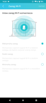

@agat13  Niechcę zakładać nowego tematu bo jest on powiązany z obecnym. Mam problem jest to sieć mesh i jak idę z telefonem to on przełącza automatycznie tą samą sieć w różnych pomieszczeniach domu a mam 3 wzmacniacze re 300 tp-link i tu jest maksymalny zasięg ale nie wiem czemu jak popatrzę na inne urządzenia podpięte do tej sieci wifi to zasięg skacze raz jest dobry a raz kiepski ale tak się dzieje jak zrestartuje te wzmacniacze i sam router a chciałbym zapamiętać  żeby te inne urządzenia zapamiętały najlepszy sygnał wifi nawet jak się zrestartuje router i te wzmacniacze czy można jakoś to zrobić?

@Januszbba Na początek zmniejsz im moc nadawania na minimum. Może rozmieściłeś wzmacniacze za blisko, za dużo.

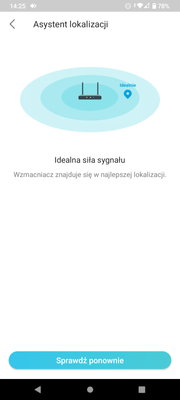

@Samotnick  Ja nie mam piętrowego domu to może temu tak się dzieje  jak piszesz  jak daje asystenta lokalizacjii to pisze że wzmacniacz jest w najlepszej lokalizacji od routera  w tych 3 tak pisze to ustawić na minimalny?

@Samotnick  Zrobiłem tak jak mi napisałeś ale tylko we wzmacniaczach bo w routerze zalecają żeby była moc transmisji  była wysoka  i wszystkie urządzenia mają maksymalny teraz  zasięg wifi nawet po restarcie routera i wzmacniaczy 🙂 Dzięki wielkie. 🙂

@Samotnick  @agat13 Mam inny jeszcze problem zmniejszyłem moc nadawania wzmacniaczy do minimum i tu wszystkie urządzenia mają maksymalny zasięg wifi nawet po restarcie wzmacniaczy i routera  ale mam problem z kamerą wewnętrzną w domu  co łączy się z wifi sieć 2.4 ghz raz z poziomu kamery pokazuje maksymalny zasięg wifi a raz mały jeśli zrestartuje wzmacniacze i nie wiem jak zrobić tak żeby nawet po restarcie wzmacniaczy pokazywała maksymalny sygnał wifi może ktoś z Was będzie wiedział jak to zrobić byłbym wdzięczny za pomoc.
