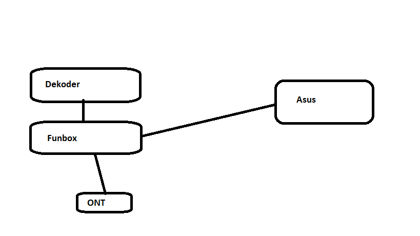

@cesiooDo funbox podłączasz TV i Internet a nie odwrotnie Chyba że będziesz miał odpowiedni router który ma ustawienia na jednym LAN kilka vlan-u
