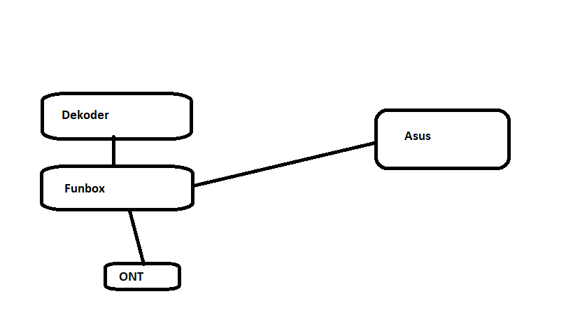

Wiadomość zawiera obraz
@cesiooDo funbox podłączasz TV i Internet a nie odwrotnie Chyba że będziesz miał odpowiedni router który ma ustawienia na jednym LAN kilka vlan-u

@cesioo a ja dodam, że na jednym porcie lan musi być VLAN 35, 838 i 839. Emotikon: Język Żeby dekoder nie krzyczał o uprawnienia musi być jeszcze dostęp do internetu z VLAN 35. Konsumenckie routery nie pozwalają na taką konfigurację.
