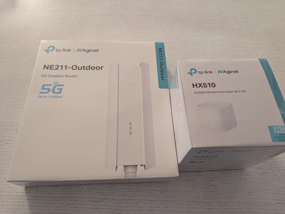

Wrzucę kilka informacji. To nie jest poradnik. Po prostu FYI:
1. NE211 domyślnie uruchamia się w trybie bridge, a panel zarządzania jest widoczny pod : 192.168.254.1
2. Hasło logowania jest na obudowie.
3. Urządzenie pracuje  w 2 trybach: bridge i router
 a. W trybie router mamy oczywiście więcej opcji, typowych dla Tp-Linków .
 b. W trybie bridge w zasadzie można ustawić połączenie z WAN. W tym trybie, aby zmienić pasma itp, trzeba rozłączyć się z siecią mobilną.
4. Instrukcja mówi, aby pobrać apke i sparować tp-linka za pomocą BT. Ta opcja jest totalnie zbędna. Tam nic nie można zrobić. BT wyłączyłem, a apke usunąłem.
5. Orange dorzuca do zestawu drugi router HX510, ale nie jest do niczego potrzebny.
6. Router u mnie działa w ofercie FLEX i domyślnie pobrał APN zgodny z IPv6.
Pewnie  już wiecie co to jest i z czym się to je 🙂
Zobaczmy co potrafi ten sprzęt. Tej małej kostki nie będę sprawdzał.
PS. Nie chce ktoś kupić HX510?
