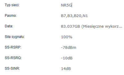

Tak jak wspomniałem wcześniej BTS jest 700 m od domu, z tym że po drodze jest klika drzew i nie mam widoczności  samej wieży.

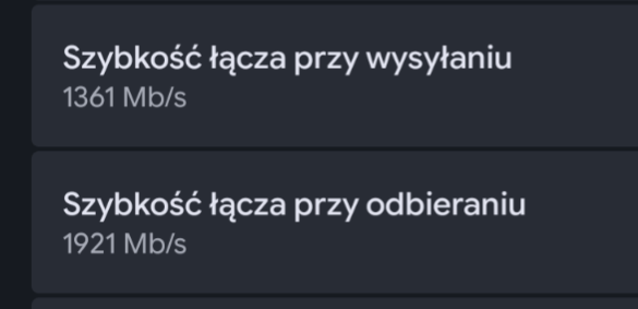

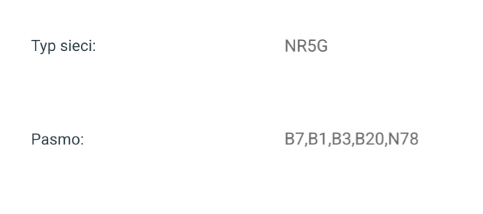

Taki wynik łapie modem z tego tematu. Oczywiście wiem, że niektórzy łapią nawet powyżej 1GB, ale należy pamiętać, że ten TP-Link  kosztuje poniżej 1000 zł i to w zestawie z drugim routerem HX510, który na wolnym rynku jest po 400zł.
Speed test na WIFI:
Parametry sygnału:

Odnośnie samego wi-fi to w zestawie jest TP link HX510. Powierzchnia jaką ogarnia to piętro 180m2. Z tym, że jest jakby na brzegu domu, zamiast w centrum .  Na drugim końcu domu, czyli 3 pokoje dalej łapie linka 350-400Mbps.
Będąc tylko przez jedną betonową ścianę wygląda to jak na screenie.  Mam okazję go porównać tylko do Tp-Link AX23. HX510 wypada troszkę lepiej. Tam gdzie AX23 linkuje np na 800 , HX510 linkuje na 1200.  Max link to 2400Mbps , będąc w tym samym pomieszczeniu.
