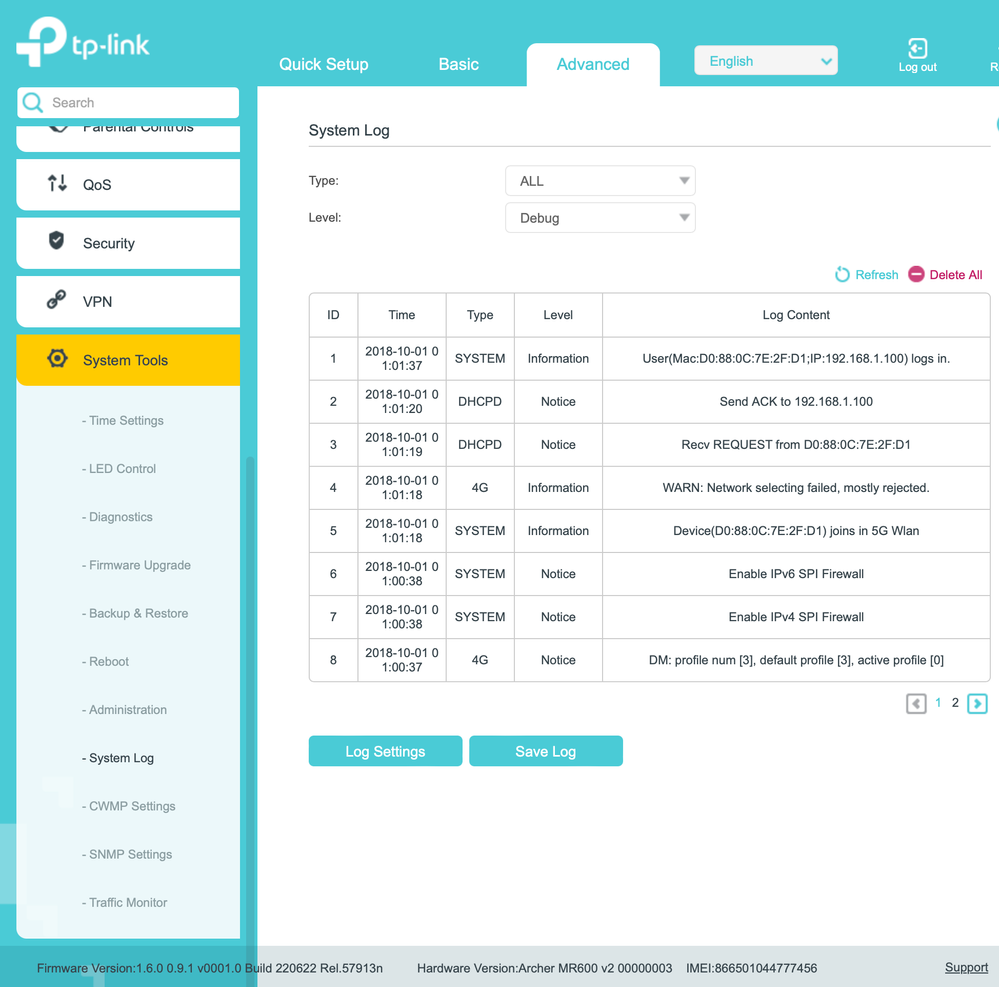

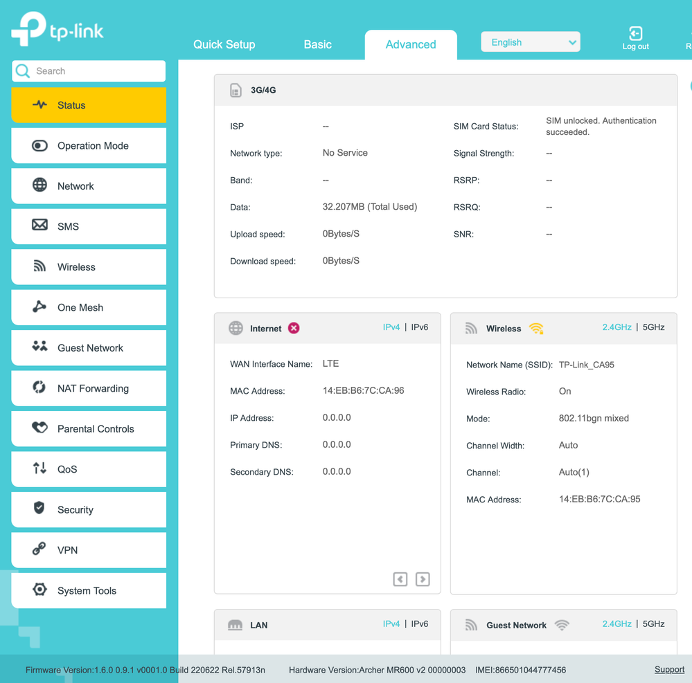

Cześć Wszystkim,
Próbuję pomóc znajomej, ale jestem w kropce.
Kupiła ostatnio router MR600 i wygląda na to, że działa, że jest ograniczony tylko do sieci Orange.
Po włożeniu karty sim innego operatora, nie zestawia połączenia LTE.
Jak to się ma do tego wpisu?
SIM-lock na urządzeniach kupowanych w Orange - Nasz Orange - 1356
W jaki sposób mogę się pozbyć tego simlocka?
Na infolini - zima, nikt nic nie wie.

Sprawdzałem na różnych APN dla Plusa i Play oraz T-Mobile.
Za każdym razem mam Reject.
