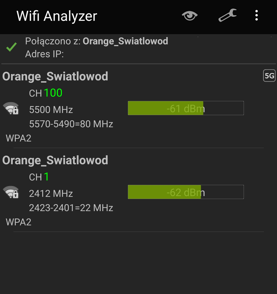

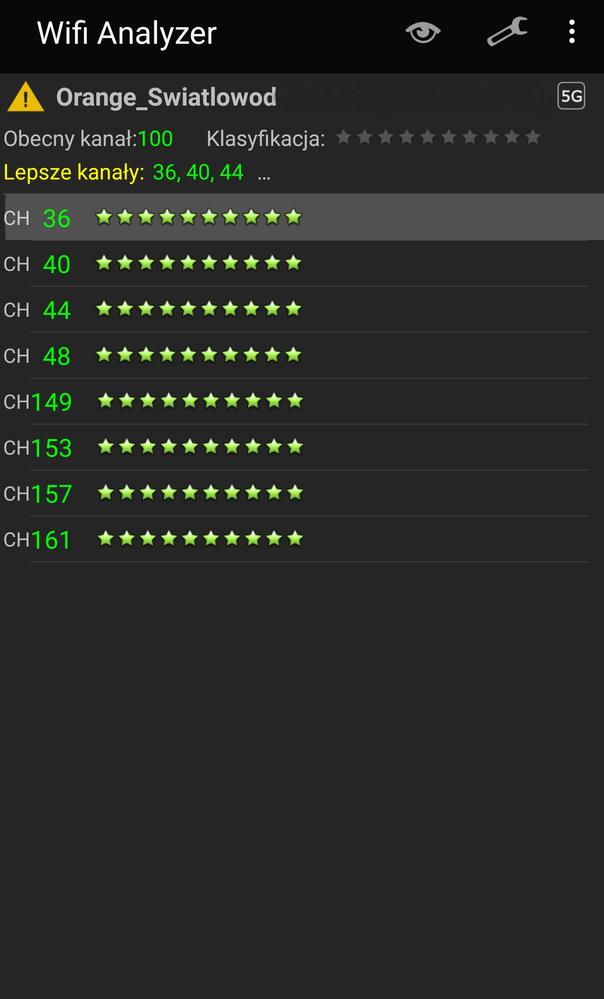

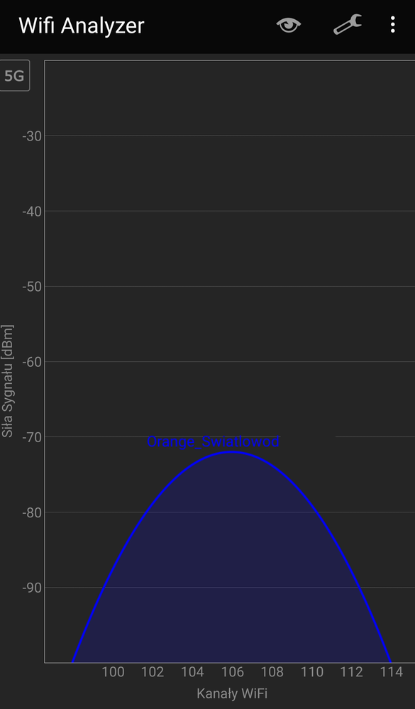

@ketrasaArturna komputerze mam pełny zasięg (5 kresek).
Oto screeny z Wi-Fi Analyzer
Jak mogę zmienić kanały na routerze?

Swiatłowód 300 Mb/s - max 50 Mb/s po Wi-Fi
Nie masz innych wifi więc to nie ma sensu.
@jackjacker1napisał(-a)
Na tym screenie widać, że sieci WiFi masz o tej samej nazwie. Na screenie z routera sprawdzałem, to masz rozdzielone sieci WiFi, ale należy jeszcze zmienić nazwę, przynajmniej dla sieci WiFi 5GHz.
Daj nazwę: Orange_Swiatlowod_5G, natomiast WiFi 2,4 GHz pozostaw bez zmian. Zrestartuj router po zmianach i sprawdź jeszcze raz prędkości.

@jackjacker1  masz dość słaby sygnał wi-fi, stąd nie osiągasz max prędkości na komputerze, w ustawieniach wi-fi Rodzaj zabezpieczeń > WPA2 ma być nie nix WPA/WPA2. Inna sprawa to karta wi-fi w komputerze, ona stawia ograniczenia szybkości w trybie AC.
@ketrasaArtur   dopisałem do nazwy sieci "5GHZ", zrobiłem restart ale prędkość bez zmian.
@Anonim  Rodzaj zabezpieczeń na WPA2 mam zmienić w ustawieniach routera?
W ustawieniach połączenia na komputerze mam ustawione "WPA2-Personal".
Moja karta Archer T3U według specyfikacji zapewnia szybkość do 867Mb/s w 5GHZ, więc ten spadek sygnału jest chyba jedynie spowodowany przez ścianę za którą jestrouter.
Czytałem o Smart Wi-Fi Boxie od Orange który wzmacnia sygnał wifi, czy z tym urządzeniem uzyskałbym lepszą prędkość?

Ustawienia zmień w routerze na WPA2, bo masz tam WPA/ WPA2 mix, dużo zależy od usytuowania anten odbiorczych w karcie wi-fi (komputer), jak go masz pod biurkiem i tam anteny są z tyłu obudowy, to nie dziwne że taki sygnał masz, ja w 2 pomieszczeniu mam 80 do 90 sygnał wi-fi na 2,4GHz i 5GHz, 60 czy 50 sygnał na wi-fi to spadek o 1/2 na szybkości po wi-fi.
  • 2431
  • 4151
Wi-Fi przy 5GHz strasznie łatwo zasięg zmniejsza z odległością, tam gdzie 5GHz już nie dochodzi, to 2.4GHz ma się jeszcze dobrze, z tym, że prędkości po 5GHz są dużo wyższe.
