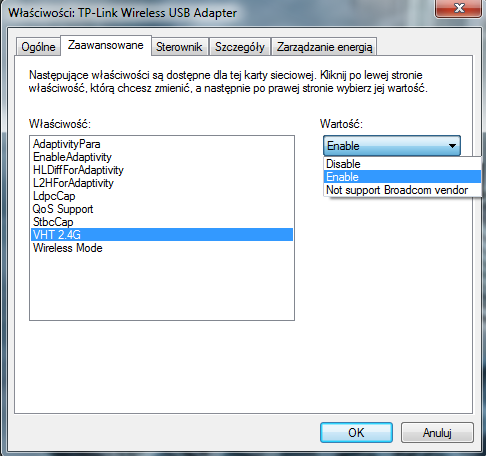

Swiatłowód 300 Mb/s - max 50 Mb/s po Wi-Fi
Proponowałbym zmodyfikować dwie opcje od dołu:
Wireless mode na a/n/ac
Vht 2,4G na disable
Po zmianie warto ponownie uruchomić kompa.
Jak nie będzie internetu wcale, to znaczy że router z Orange zrzuca na pasmo 2,4 GHz - trzeba albo wtedy rozdzielić pasma na funboxie, albo kombinować z routrerem.

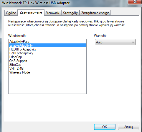

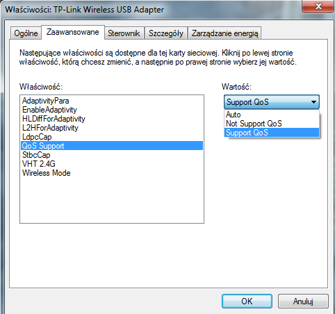

@Piotrekk85
czy mógłbyś napisać co konkretnie mam sprawdzić?
Przesyłam screeny z właściwości mojej karty sieciowej:
A przelecisz wszystkie zakładki?
Bo wg specyfikacji https://www.tp-link.com/pl/home-networking/adapter/archer-t3u/#specifications powinno hulać

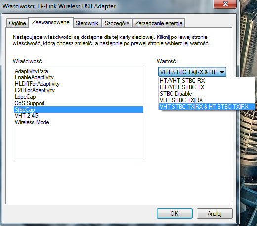

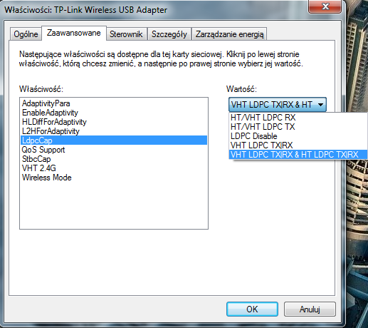

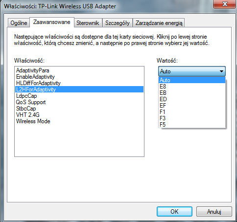

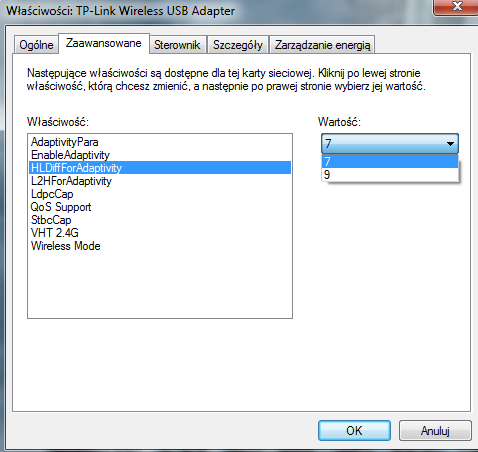

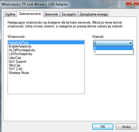

@Piotrekk85
przesyłam screeny wszystkich zakładek. Czytałem, że można spróbować zwiększyć szybkość połączenia w zakładce "Szybkość i Duplex", ale u mnie jej nie ma. @ketrasaArtur karta sieciowa obsługuje USB 3.0 i jest podpięta do takiego właśnie portu w PC.
Vht 2,4G na disable

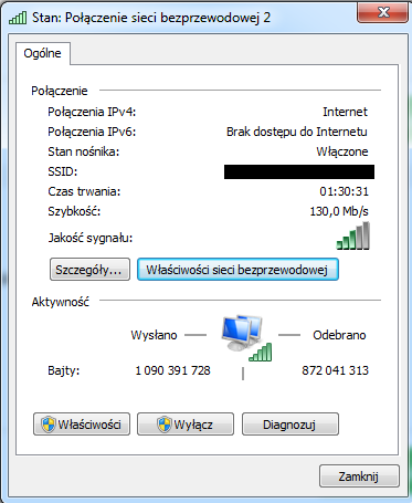

@Piotrekk85
po zmianie ustawień we właściwościach połączenia jest ujęta szybkość 650 Mb/s, ja mam światłowód 300 Mb/s. Czy tak ma byc?
Po sprawdzeniu na speedtest download zwiększył się do 112 Mb/s a upload jest na poziomie 50 Mb/s.
