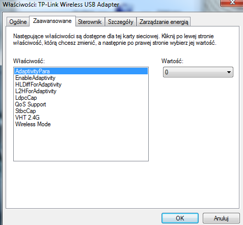

czy mógłbyś napisać co konkretnie mam sprawdzić?
Przesyłam screeny z właściwości mojej karty sieciowej:

A przelecisz wszystkie zakładki?
Bo wg specyfikacji https://www.tp-link.com/pl/home-networking/adapter/archer-t3u/#specifications powinno hulać

@jackjacker1 podejrzewam niewłasciwe ustawienia karty WiFi dla 2,4 GHz i 5 GHz. Czy USB jest w wersji 3.0? Czy testy były wykonywane na 5 GHz?

przesyłam screeny wszystkich zakładek. Czytałem, że można spróbować zwiększyć szybkość połączenia w zakładce "Szybkość i Duplex", ale u mnie jej nie ma. @ketrasaArtur karta sieciowa obsługuje USB 3.0 i jest podpięta do takiego właśnie portu w PC.

Proponowałbym zmodyfikować dwie opcje od dołu:
Wireless mode na a/n/ac
Vht 2,4G na disable
Po zmianie warto ponownie uruchomić kompa.
Jak nie będzie internetu wcale, to znaczy że router z Orange zrzuca na pasmo 2,4 GHz - trzeba albo wtedy rozdzielić pasma na funboxie, albo kombinować z routrerem.

@jackjacker1 masz w routerze ustawione sieci WiFi 2,4 GHz i 5 GHz z taką samą nazwą?
Jeżeli tak, to trzeba rozdzielić i do nazwy WiFi 5G dodać np 5

po zmianie ustawień we właściwościach połączenia jest ujęta szybkość 650 Mb/s, ja mam światłowód 300 Mb/s. Czy tak ma byc?
Po sprawdzeniu na speedtest download zwiększył się do 112 Mb/s a upload jest na poziomie 50 Mb/s.
@ketrasaArtur
w routerze mam takie ustawienia. Nazwa jest taka sama. Czy mógłbyś napisać jak mogę rozdzielić sieci?
