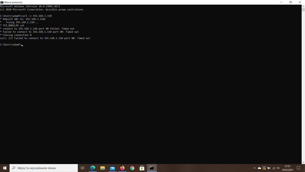

Sterownik ph do akwarium
Wpisz w wiersz polecenia komende
curl -v 192.168.1.110
  • 54
  • 125
  • 33189
  • 41424
Między curl a -v jest spacja, i po v też jest spacja
  • 54
  • 125
  • 54
  • 125

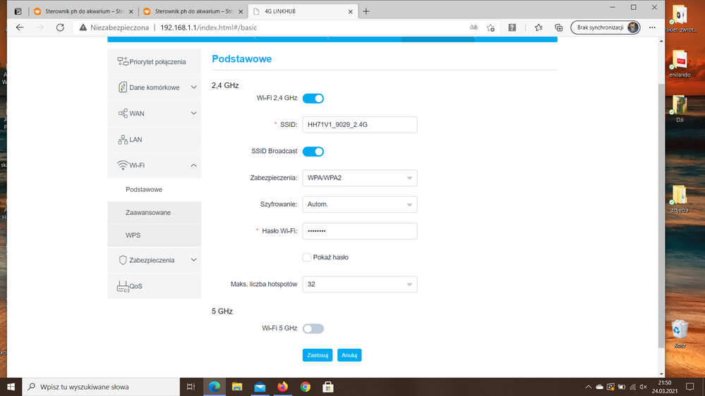

Trzeba mi się wydaje przejrzeć ustawienia routera. Jak masz opcje w routerze do wyboru?
  • 54
  • 125
  • 54
  • 125
To czy coś innego
