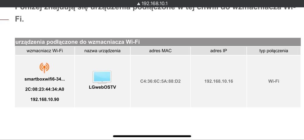

Widać że SWB jest w tej samej sieci (adresacja) co np. TV i że melduje się jako "extender". Wobec tego z konfiguracją wszystko jest w porządku. Musi być kabel albo gniazdko.

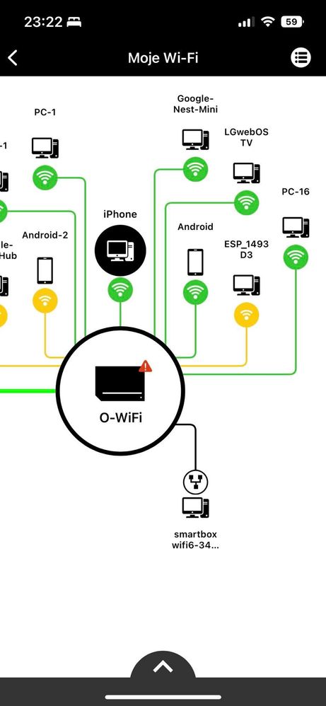

Nie wiem w sumie w jakim trybie to jest podłączone, SMB jest na tyle daleko (inne piętro) że nie ma szans na połączenie WiFi, więc podłączyłem kablem. Co widać w aplikacji ale nie w menu Funboxa.
Spróbuje jutro z innymi kablami, bo może to tylko kabel SMB - komputer.
