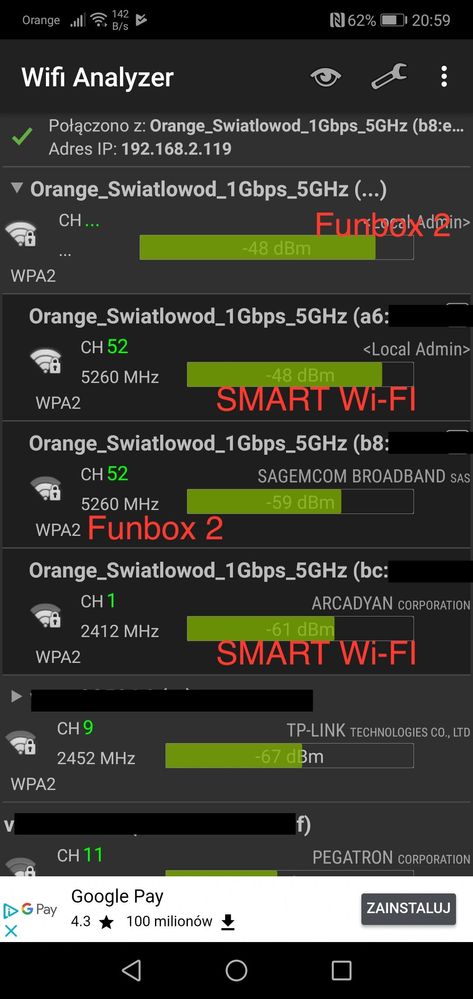

@Fiodor Tak to wygląda po połączeniu za pomocą WPS. Sieci proponuję mieć połączone(2,4 i 5 razem). U mnie przybrały złą nazwę. Smart Wi-Fi box powinien na 2,4GHz nadawać na dwóch osobnych kanałach, a na 5GHz na tym samym kanale co router.

Co do tego czy łączysz się z FB czy z WiFi boxem. Sprawdź sobie WiFi scannerem na androida. Jak WiFibox działa prawidłowo, to Twoja nazwa sieci powinna pojawić się więcej niż raz. Generalnie konfiguracja tego urządzenia sprowadza się do parowania po WPS i tyle. Pamiętaj, że Smart WiFi box musi być ustawiony w połowie odległości między routerem a obszarem bez zasięgu
Ogarnąłem temat, ale dopiero jak... przywróciłem Funboxa do ustawień fabrycznych. Dopiero wtedy zaczął współpracować z SWB. W instrukcji o tym mowy nie było, więc pewnie kolejny efekt uboczny błędnego softu. Teraz więc działa.
Niemniej jednak trochę rozczarowujący jest poziom tego wzmacniania sygnału. Przestawiam w kilka miejsc, bliżej i dalej od Funboxa, na różne sposoby, ale jakiegoś szału nie ma. Owszem, sygnał jest mocniejszy, ale nie tak, jak się spodziewałem. Może mając porównanie z innymi urządzeniami i tym jak one wzmacniały sygnał, teraz spodziewałem się za dużo. Oczywiście biorę pod uwagę wszelakiego rodzaju przeszkody, typu stropy itp., mimo wszystko jednak spodziewałem się więcej.
Reasumując: 1) błędny soft i bałagan z diodami nie sprzyja szybkiej konfiguracji; 2) nie wiadomo po co jest SSID i klucz na SWB; 3) Wszystko zaczęło działać dopiero po resecie Funboxa, co standardem nie jest - ja sobie z tym poradziłem, ktoś mniej ogarnięty może mieć problem; 4) spodziewałem się lepszych parametrów działania.
