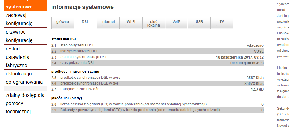

@slawo2Najpierw pokaż statystyki DSL z Funbox też napisz z jakiego korzystasz systemu Windows ? Co do kanału WIFI ustaw ręcznie na 11.

Windows-y 7, 10 oraz telewizory LG i Sony. Jak wygenerować statystyki DSL? Kanał zmieniony na 11, tego nie próbowałem.

@slawo2A dzieje się tylko na tym jednym sprzęcie czy na wszystkich ?
Masz jak wygenerować statystyki poniżej
