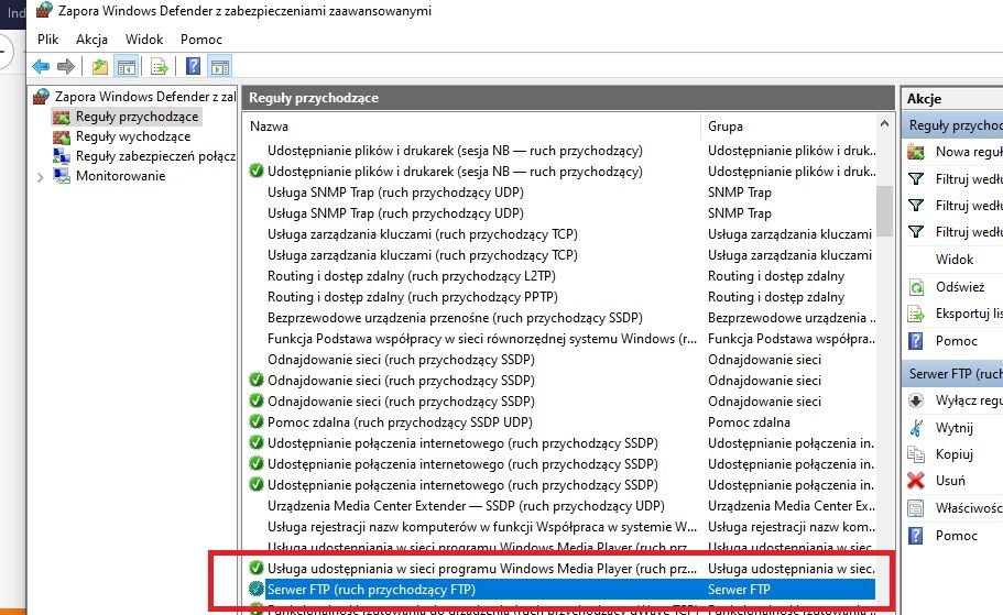

Witajcie!
Mam prostą sieć lokalną (około 15 urządzeń) oraz Funbox 3.0. Na jednym z komputerów postawiłem serwer FTP (za pomocą usługi wbudowanej w WIN10). Ftp jest odnajdywalny z sieci lokalnej za pomocą wpisania w przeglądarkę ftp://192.168.1.170:21. Niestety poległem przy udostępnianiu go na zewnątrz sieci.
W FB 3.0 ustawiłem przekierowanie portu 21 dla tego konkretnego IP, obniżyłem zaporę na "niski" i teraz -  albo źle "wywołuje" ten serwer z poza sieci, albo po prostu to nie działa.
wpisuję: (zewnIP):21 - nie działa, ftp://zewnetrzneip:21 - nie działa, ftp://zwnetrzneip nie działa...
jak wpisałem IPlokalne na którym stoi usługa w DMZ - również po wpisaniu zewnIP do przeglądarki nic się nie dzieje.
Czy Orange ogólnie nie wpuszcza z zewnątrz czy ja coś robię nie tak?

Ostatecznie się udało wyjść na zewnątrz za Funboxa. A precyzując, wpuścić na PC ruch z zewnątrz 🙂
Okazało się, że domyślne ustawienia Defendera w Win10 miały za zadanie blokować połączenia przychodzące portem 21.Po włączeniu usługi i oczywiście puszczeniu portu 21 na routerze, wszystko śmiga. Także nie taki Funbox zły jak go malują 😉
