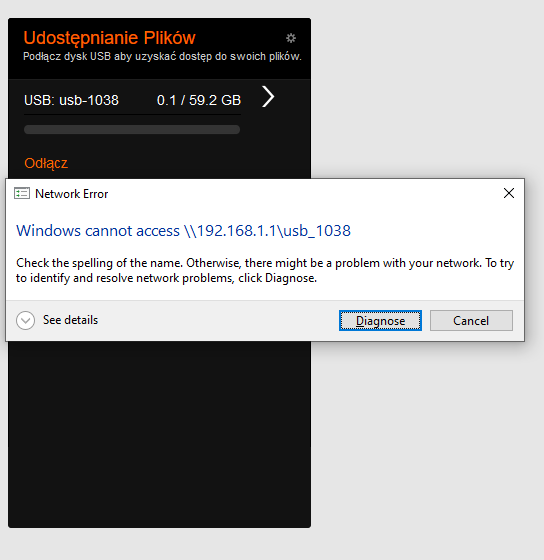

@Czullo: ale pokazujesz screenshoty za każdym razem z czym innym podłączonym do FB. To nie jest tak że ja się czepiam, to nie jest mój interes, u mnie wszytko działa a Tobie staram się pomóc całkowicie bezinteresownie. Ale nic nie uda się zrobić jeśli będziesz ignorował sugestie.
Ponawiam pytanie: jeśli podłączysz do FB pendrive który FB "nazwie" wg. swojej konwencji, tak jak opisałem powyżej, to czy próba zmapowania dysku jak opisałem powyżej też się skończy błędem "nie odnalezionej ścieżki"? Możesz to sprawdzić czy wolisz pisać "a mi i tak nie działa, nieważne co robię"?

@Anonim: "wszystko" brzmi dumnie. Niestety nie wiem(y) co konkretnie.
Osobiście, po przeprowadzeniu testów na żywym organizmie, jestem przekonany że problemem jest tajny i tajemniczy algorytm generowania nazw udziałów udostępnianych po protokole SMB1 przez FB3. Jeśli tak jest to Twoja sugestia niczego nie zweryfikuje, zasoby udostępniane przez inne komputery po prostu będą dostępne.

@j131po wpisaniu tego w linie poleceń otrzymuje komunikat:
System error 53 has occurred.
The network path was not found.
czyli zgodne z komunikatem, który daje W10 przy próbie mapowania, i od razu odpowiem, tak dysk przenośny ma włączone udostepnianie oraz tak mam włączone udostepnianie plików i drukarek.
Co do nazwy pendrive, rozumiem że funbox czasem sam nadaje nazwe usb-xxx, jednak w moim przypadku nazwa jest wyswietlana taka jaką ja nadałem pendrive/dyskowi i jest taka sama po podłączeniu do PC jak i do funboxa. To już pytanie do programistów funboxa czemu czasem funbox sam sobie zmienia nazwe. Co do nazwy sformatowałem dysk przenośny i dostał nazwę od funboxa według twojego wzoru, wpisałem taką nazwe jak sugerowałeś, jednak jak już pisałem tu nie chodzi o błędną nazwę:

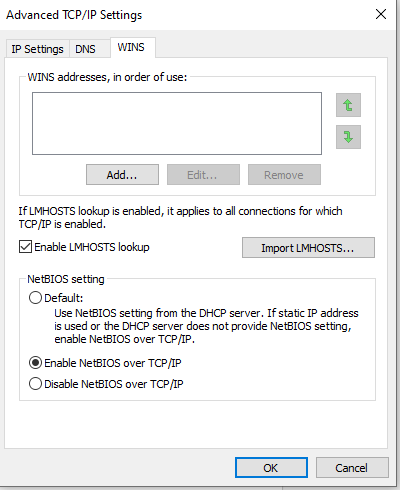

@Czullo: OK, dzięki. Error 53 wskazuje na problem z WINS. Jak masz ustawione właściwości protokołu TCPIP dla tego połączenia sieciowegow  zakresie WINS? Może ręczne dopisanie FB jako serwera WINS rozwiąże poroblem? Może masz wyłączoną obsługę NetBIOS przez TCPIP? Te ustawienia powinny być automatycznie uzyskane z serwera DHCP ale da się je częściowo nadpisać. FB jest najczęściej serwerem DHCP ale jeśli używasz własnego serwera DHCP to może być inaczej.

sprawdziłbym w ustawieniach protokołu v4>zakładka ogólne, na dole zaawansowane i zakładka wins. Na dole są chyba ustawienia netbios. Jest tam wartość domyślna? Czy włącz?

@j131 @sebaswiderski
Miałem włączone te ustawienia. Zreszta przy opcji "default" ten sam rezultat.
