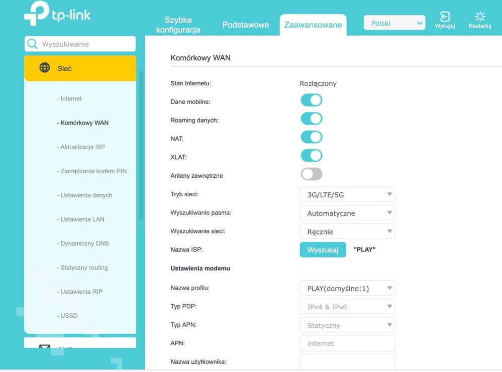

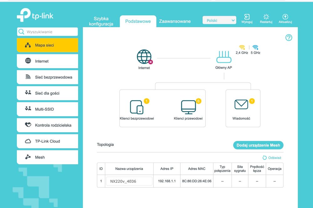

Kupiłem w Orange router tplink nx220v. Po włożeniu karty SIM innego operatora - nie da się połączyć z internetem, czerwony wykrzyknik. Ewidentna blokada innych operatorów, jak włoże SIM od orange to zasieg błyskawicznie wskakuje i łączy automatycznie z internetem. Karta innego operatora działa prawidłowo - internet w telefonie 5G działa. W routerze od Orange nie działa.

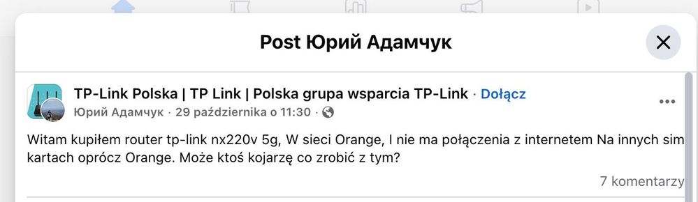

Znalazłem na forum na facebook tplinka że ktoś ma taki sam problem...

Router tp-link nx220v blokada SIM innych operatorów
Typ pdp ustaw na ipv4
oraz typ apn - żeby nie był statyczny
Pokaż zakładkę internet- jaki jest ustawiony apn. Pokaż kolejną zakładkę - Czy jakieś pasma są zablokowane np. tylko na 5G, które nie łapie w innych sieciach niż Orange. Do czego się łączy: jakie pasma w Orange łapie. itd. itp.Podałeś zbyt mało informacji. Można co najwyżej bawić się w zgadywanie, a raczej nie o to chodzi
APN?
Ustawić APN na IPv4 i będzie działać. Żadna blokada...

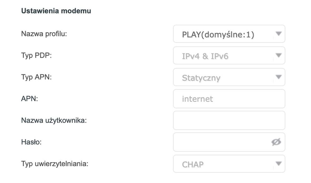

Poziom 16, Badacz Przestworzy
  • 16
  • 68
jak? apn, nazwa, haslo - nie mozna tego zmieniać

Poziom 27, Znawca Przestworzy
  • 925
  • 5506
  • 40
aby zmienić najpierw rozłącz połączenie
Możesz dodać nowy profil zamiast tego, który teraz jest, nazwać go osobną nazwą, wpisać nowe ustawienia i ustawić jako domyślny
I wyszukiwanie sieci na automatyczne
