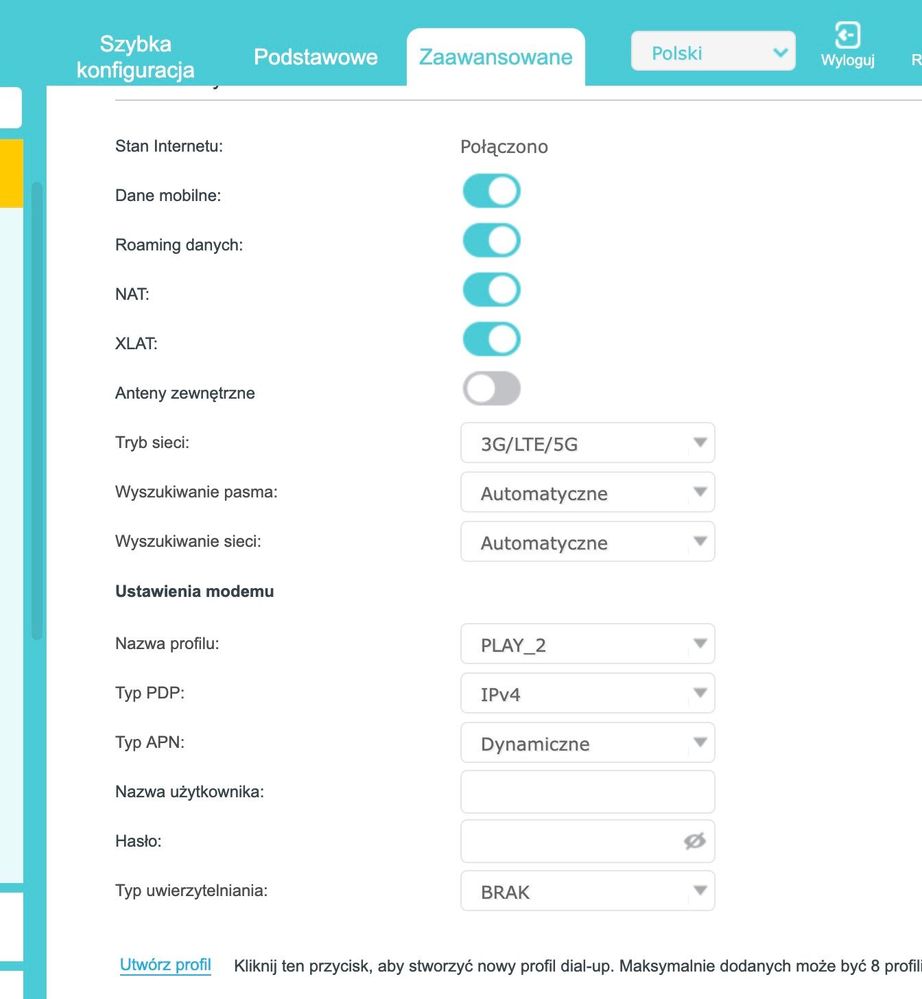

Router tp-link nx220v blokada SIM innych operatorów
Dziękuję!
Utworzenie nowego profilu i ustawienie tak:
POMOGŁO! 🙂

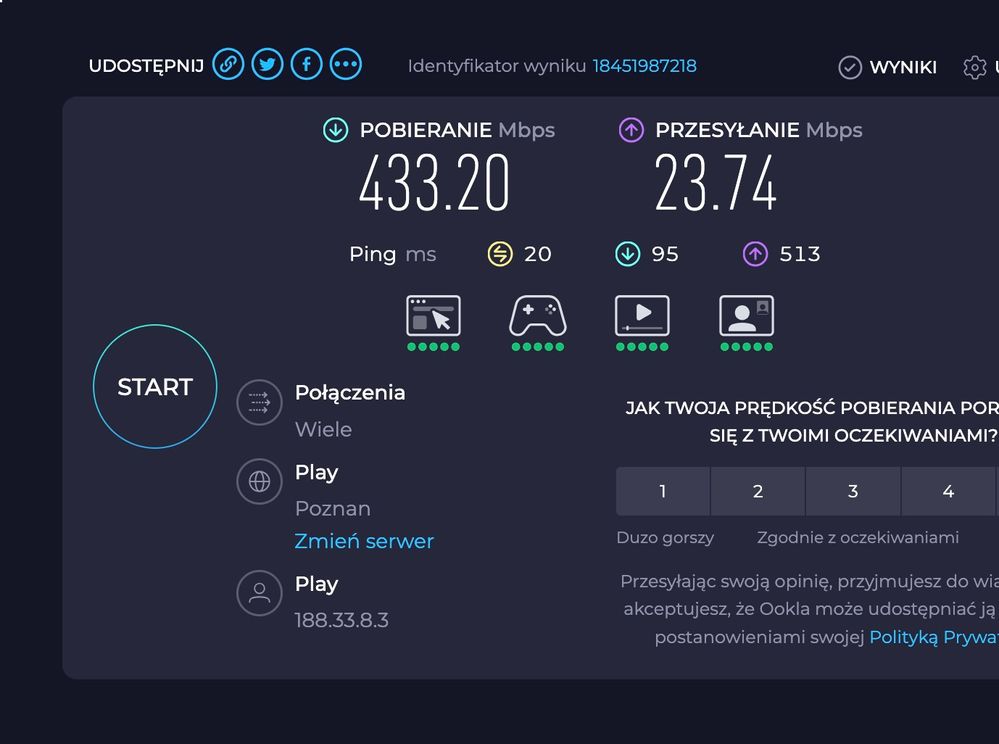

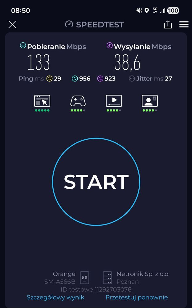

Coś upload słaby jak na 5G. W Orange pewnie lepszy 😉

W orange nie mam u siebie 5G... Chętnie bym korzystał z Orange i mojego 10 TB nazbieranego neta w OFnK no ale na LTE nie będę jechał 🙂

Ewidentnie Orange zaniedbało Nowy Tomyśl. Trzeba interweniować na górze

Ogółem widzę, ze dane BTSearch są niezaktualizowane i polecam zainstalować aplikację NetMonster do sprawdzenia pasm. Tutaj Orange dużo nie zrobi, bo tu wszystkie stacje są na pozwoleniach T-Mobilea.

Orange przez miesiąc grzebał w nadajniku BTS, aby uruchomić "5G" które jest wolniejsze/takie samo jak LTE+ które już tu było (:

@evancito Jeśli zainstalujesz sobie na swoim Samsungu aplikację netmonster (darmowa), to tam wyświetlą się pasma, z których korzystasz i będziemy mogli się dowiedzieć co to za 5G daje tak niesamowite speedtesty 😉

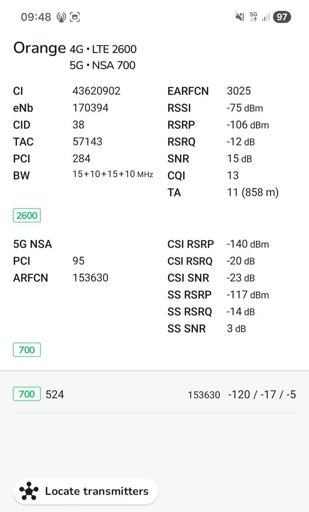

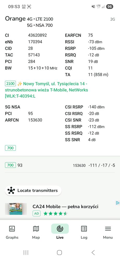

Czy chodzi o te parametry?
PS. jakby co ten speedtest byl robiony na zewnątrz przy full zasiegu
screen #2
Poziom 27, Znawca Przestworzy
  • 995
  • 5895
  • 41
Tak, o te. Czyli to pasmo N28. Jak na test robiony na zewnątrz, to parametry (RSRP) dosyć słabe. Daleko masz do tego nadajnika? Ale jeśli chodzi o prędkości, to przy N28 i tych parametrach to biorąc pod uwagę naszą rzeczywistość i tak nie jest źle. To po prostu takie 5G zasięgowe

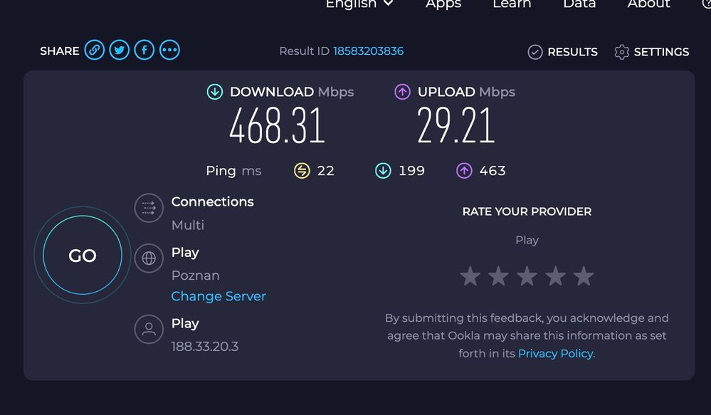

Poziom 16, Badacz Przestworzy
  • 15
  • 68
Do nadajnika mam tyle samo co do nadajnika od fioletowego operatora (3600) na którym mam download około 400 Mbs/s.
