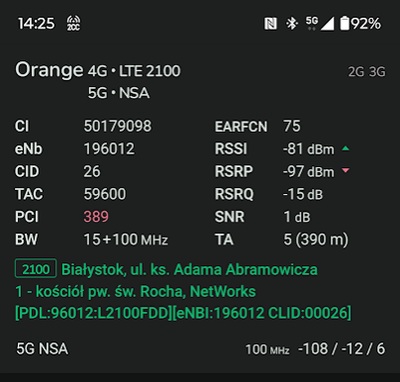

@Szym_ON tak przypuszczałem - telefon zagregował sobie dodatkowo 5G (100 MHz). To nie jest samo fake 5G

@arthurArt to w takim razie i router też agreguje te 5G(100MHz)

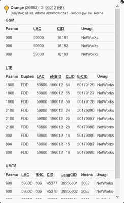

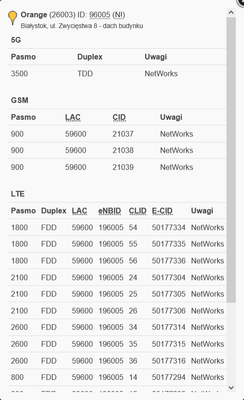

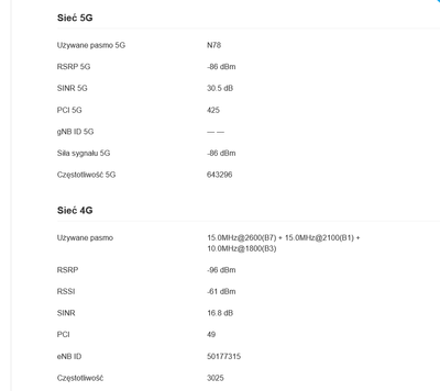

@Szym_ON Po parametrach: na tym drugim masz dużo lepszy zasięg 5G (RSRP), zasięg LTE jest trochę gorszy, ale więcej pasm agreguje. Widać, że odległość to nie wszystko

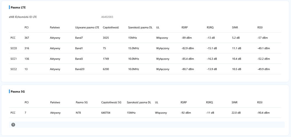

@arthurwiesz żeby znaleźć idealne miejsce i złapać dobry sygnał to trzeba się trochę pogimnastykować i zrobić pomiary. W tym przypadku telefonem ponieważ ma własny aku. Ale z tego co mi się udało w tym miejscu wypracować to taki kompromis poprzez obrót routera wokół własnej osi i złapałem taki sam sygnał dla n78 i lte czyli po -87 dBm. 😁

Otrzymałem dzisiaj MC888 bez brandu. Bardzo szybko się uruchamia. Zupełnie inne menu. Rozbudowane na maksa. Można ustawić cokolwiek się chce. Postawiony byle gdzie wyciąga 200-250Mbps ( tyle ile telefony ) na automatycznych ustawieniach 650 metrów od nadajnika n78. Super sprzęt :D. Teraz jeszcze trzeba zorganizować trochę czasu na poszukiwanie najlepszego miejsca dla niego ale i tak w porównaniu do agregacji 3x LTE to prędkość już mam 2x taką jak wcześniej. Dla mnie wystarczy. Myślałem że nie złapię n78 a tu miłe zaskoczenie..
