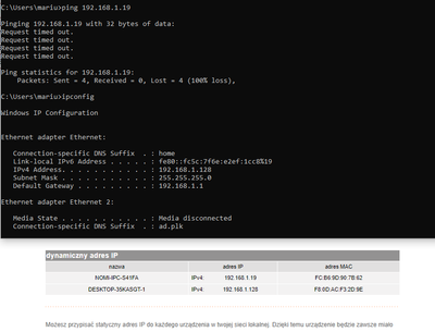

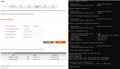

1. Tak, pinguję kamerę LAN urządzeniami podłączonymi do WAN. Jest to ta sama podsieć. Jeśli robię błąd to proszę mnie poprawić. Dla pewności podłączyłem laptop nie po WAN a po LAN i efekt jest ten sam:
