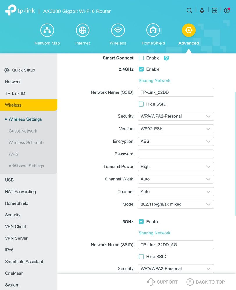

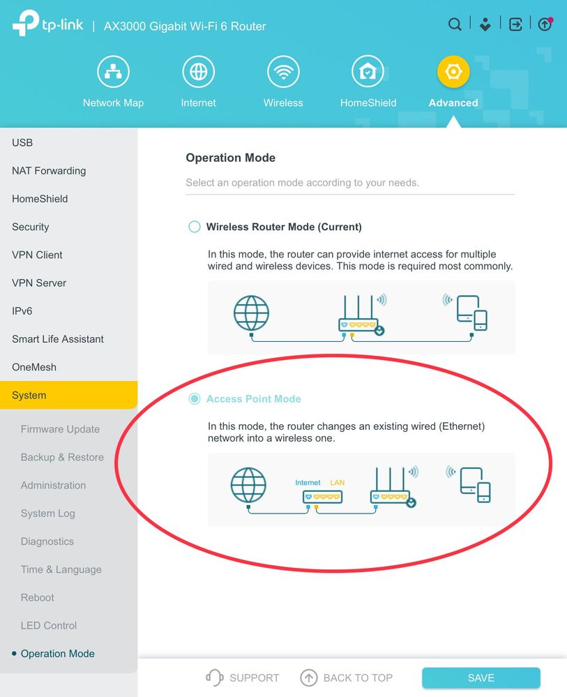

@Patka89 Podepnij IWU do WiFi z FunBoxa w jego pobliżu, TP-Linka przestaw w tryb Access Point i ustaw takie same nazwy sieci WiFi, hasła oraz parametry szyfrowania. Przenieś IWU na górę i powinno zadziałać.IMG_0656.jpegIMG_0657.jpeg

Ustaw tego tp linka w tryb mostu / brigde i powinno być OK.

Podbijam to co napisal @Samotnick, to jest jedyny sposób. Bez zalogowania się dekodera do WiFi FB nie uda się dostępu przez WiFi skonfigurować. Ale kiedy już dekoder się zaloguje przez WPS, to dane pamięta i łączy się z każdą siecią o tym samym SSID i hasłem. Oczywiście drugi ruter musi być w trybie AP, inaczej multicast nie zadziała w ogóle.
