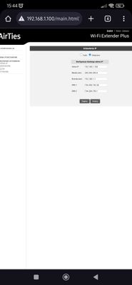

Problem z połączeniem między Funbox 6 a WIFI Extender Plus
Zasięg jest dobry. To raczej nie tu tkwi problem, router od wzmacniacza jakieś 4m, zmieniłem mu ustawienia na stałe IP, FB mam do 99. Nic to w sumie nie zmieniło.
