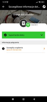

@kamilostatekweryfikowałeś czy WifiExt jest w dobrym zasięgu FB6?
  • 28
  • 44
Problem z połączeniem między Funbox 6 a WIFI Extender Plus
Zasięg jest dobry. To raczej nie tu tkwi problem, router od wzmacniacza jakieś 4m, zmieniłem mu ustawienia na stałe IP, FB mam do 99. Nic to w sumie nie zmieniło.
