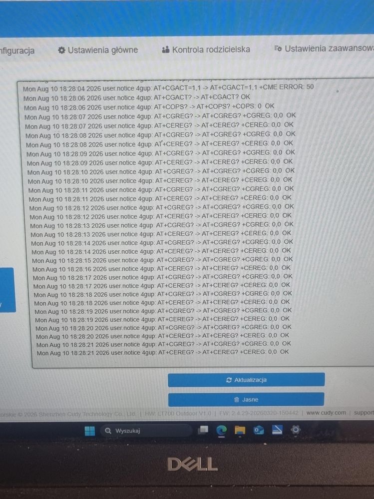

Witam, taka aktualizacja
Scaliłem wpisy - Mikołaj

Problem z połączeniem internetowym na CUDY LT700 OUTDOOR
Dzięki za logi. Wygląda na to, że modem nie jest w stanie nawiązać połączenia. Osobiście obstawiam błędne (dla tego modelu) ustawienia APN.
Wpisywałem komendy AT w wewnętrznej wersji tego routera LT700 i powieliłem je w OUTDOOR. Wewnętrzny łączy się na APN: internet i protokół ipv4 oraz uwierzytelnianie PAP. Zewnętrzny niestety nie potrafi nawiązać połączenia
Wewnętrzny LT700 łączy się w max 30 sec
