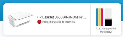

Sytuacja jest następująca.
Wyłączyłem 5GHz i ponownie połączyłem drukarkę z routerem, efekt:
- urządzenia połączyły się
- próba wydruku z iphona od razu zrywa połączenie, za chwilę łączy się ponownie
- próba wydruku z komputera, drukarka widoczna, ale nic się nie dzieje, zadanie wisi w buforze i potem znika.
Aplikacja HP Smart, efekt:
- próba aktualizacji sterowników, pokazuje, że są aktualne
- I TERAZ CIEKAWOSTKA, zlecam wydruk strony testowej i ta się drukuje
HP Doctor, efekt:
- ściągnąłem instalkę ale program się nie instaluje, zaczyna się proces rozpakowania i nagle przerywa
Finalnie rozdzieliłem na funboxie 2,4 od 5 GHz (zmieniając nazwę), ale dalej drukarka gubi połączenie.
Próbowałem ją zresetować (przez odłączanie zasilacza i kombinacje przycisków) ale jakby bez powodzenia.
Także ten ...

zrzuty:
* Wstawiono grafikę dodaną jako załącznik oraz scalono wpisy – moderator Kinga
