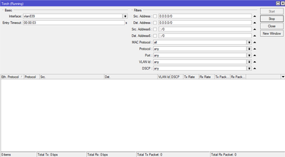

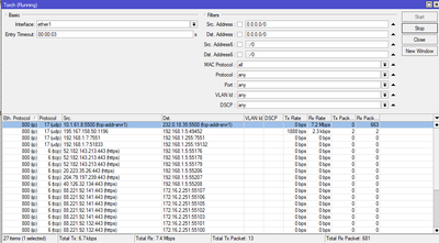

Zauważyłem, że jak do do mikrotika podłącze funboxa i dekoder jest wpięty w mikrotika, to adres do dekodera przychodzi z adresu 10.1.61.8 na porcie 5500 i telewizja działa. Ruch pojawia się w momencie, gdy jako upstream ustawię interfejs Wanowy. Natomiast, gdy podmienie WAN na VLAN839 (gdzie vlan ma nadany adres 192.168.2.1), żaden ruch nie przechodzi. Zamieszczam zrzuty ekranu.
Nie wiem co mam zrobić aby na vlanie 839 pojawił się ruch.

@remi0689 Nie używaj na 839 adresacji 192.168.0.0/16. Spróbuj tak jak @pirenej 172.16.0.0/12 albo pobieraj z DHCP, które jest na 838 (musiałbyś zrobić mostek).
