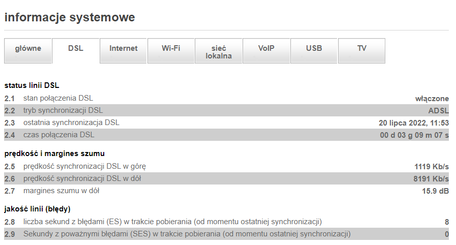

Warto, abyś wszedł w menu modemu i zrobił screena parametrów liniowych z zakładki DSL (Błędy, SNR)

@agat13 Odnotowuje przerwy na tym i na tym. Raz testowałem połączenie przewodowe. Przez jeden dzień działało normalnie, ale nazajutrz było tak samo jak z wi-fi. Jeśli chodzi o te błędy z zakładki DSL to patrz załącznik, ale nie jestem pewien czy o to Ci chodziło.

@rz_gazownik Linia na pierwszy rzut oka wygląda ok. SNR wysoki, błędów jaka na 3 godziny 8 sztuk (ni dużo, ni mało, w zależności czy będą przyrastać) . Synchro 8/1.1 Mb/sek
Niby się nie ma czego czepić. Jak wygląda instalacja? Ile masz gniazdek i w jakim stanie? Jaki przewody w domu i czy ostatnio było coś robione przy instalacji? Sesji ani synchronizacji nie zrywa sądząc po świecących się na zielono diodach, więc problem może się generować na centrali. Zgłoszenie na czacie na stronie Orange powinno potwierdzić problem. Jeśli nie, napisz.
Warto może dla spokojności sumienia reset do fabryki zrobić i wtedy zerknąć na parametry liniowe.

@agat13 Przy instalacji nic nie było robione. Jeszcze chciałbym powiedzieć, że taki sam problem występuje u moich dziadków mieszkających "za ścianą".

@rz_gazownik To już na 99% wina leży po stronie Centrali... Zgłaszaj uszkodzenie obu usług na raz ze wskazaniem problemu po stronie wyposażeń centralowych

@rz_gazownik rob zgloszenie https://www.orange.pl/view/kontakt wszystko wskazuje na awarie na linii
