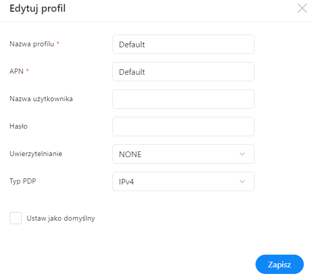

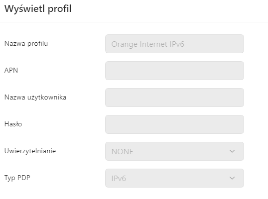

Cześć,
Mam nielimitowany internet mobilny i ruter ZTE MC888B, do połączenia ruter<->komputer używam kabla. Internet działa bez zarzutów do momentu gdy próbuje wejść na serwer danej gry (np. w czasie grania w lola po wyborze bohaterów, czy w CS2 przy próbie dołączenia do rozgrywki) - wtedy dostaje informację, że nie można połączyć się z serwerem.
Poczytałem i możliwe, że problemem jest IPv6, lecz gdy próbuje go zmienić na IPv4 nie działa mi całkowicie internet (nie tylko w trakcie gry) a lampka w ruterze nad "network" jest niebieska. Nie wiem co dokładnie robię źle, że to IPv4 mi nie działa.
W załączniku daje jak wygląda u mnie APN domyślne i na jakie zmieniałem.
Czy miał ktoś taką sytuację i może pomóc?

@Pantel trochę mi nie pasują ustawienia APN.
Ustaw następujące dane, a najlepiej utwórz nowy profil:
Nazwa profilu: wpisz dowolną.
APN: internet
Nazwa użytkownika: internet
Hasło: pozostaw puste
Uwierzytelnianie: zobacz jakie inne masz opcje lub ustaw PAP
Typ PDP: ipv4
Po zapisaniu nowego profilu ustaw jako domyślny i nawiąż połączenie z internetem.

Problem z grami online - dołączenie na serwer niemożliwe, ZTE MC888B
Dla IPv4
APN: Internet
użytkownik: internet
Hasło: internet lub puste
Uwierzytelnienie: PAP
  • 8
Bardzo dziękuję! Pomogło 😄
