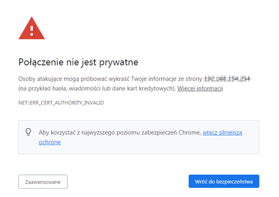

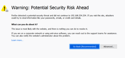

@slav72: no dobrze, trochę się zagalopowałem twierdząc że wszystkie przeglądarki tak samo zareagują i nie otworzą strony bez dodatkowej interakcji z użytkownikiem. To oczywiście zależy od domyślnej konfiguracji przeglądarki i nie mogłem wiedzieć na pewno jaka jest domyślna konfiguracja w każdym przypadku. Panel się otworzy jeśli przeglądarka dogada się z FB że jednak lepiej się im rozmawia po http. Tak się np. u mnie zachowuje Chrome. Ale już Firefox z trudem daje się przebłagać.
Kolejne wersje przeglądarek będą prawdopodobnie pod tym względem tylko coraz bardziej restrykcyjne więc IMHO problem będzie narastał.
PS. Firefox wyświetla mi coś takiego:
A chrome jeśli się uprę że ma być https:
Po http oczywiście panel otwiera się normalnie.
