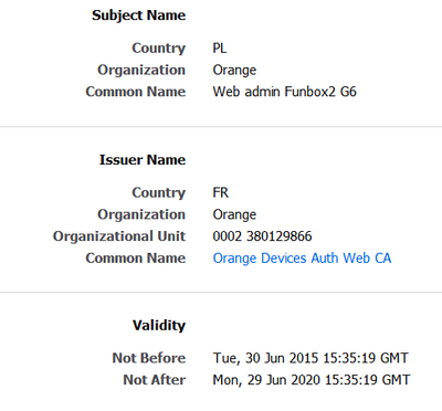

@Anonim @ketrasaArtur @agat13 Tu nie chodzi o strony udostępnione w internecie tylko o strony konfiguracyjne modemów. Wszystkich modemów operatora, niezależnie od usługi. Była już o tym mowa na NO, wszystkie obecnie obsługiwane FunBoxy mają nieatualne certyfikaty. Więc jeśli nie chce się gimnastyki uprawiać żeby wejśc na stronę konfiguracyjną to trzeba wchodzić po http, nie po https i problem z głowy. W LAN raczej nikt was nie podsłucha... No chyba że jednak...  Ale wtedy w sumie brak aktualnego certyfikatu to najmniejszy problem.
Co do przyczyn tego kuriozalnego stanu rzeczy to, jakiekolwiek by one nie były, nie znajduję dla nich usprawiedliwienia. Aktualizacja certyfikatów do szyfrowanych połączeń powinna być wysoko na liście priorytetów operatora poważnie myślącego o bezpieczeństwie, jakim niewątpliwie jest Orange. Tymczasem te certyfikaty straciły ważność już bardzo dawno temu. Ich zaktualizowanie nie niesie też ze sobą ryzyka zepsucia jakiejkolwiek funkcjonalności. Tak że nie rozumiem czemu, ale rozumiem że mam to zignorować - i tak właśnie robię: nie korzystam z szyfrowanych połaczeń do konfiguracji FB. A tak wygląda informacja o rzeczonym certyfikacie (w FB3!):
