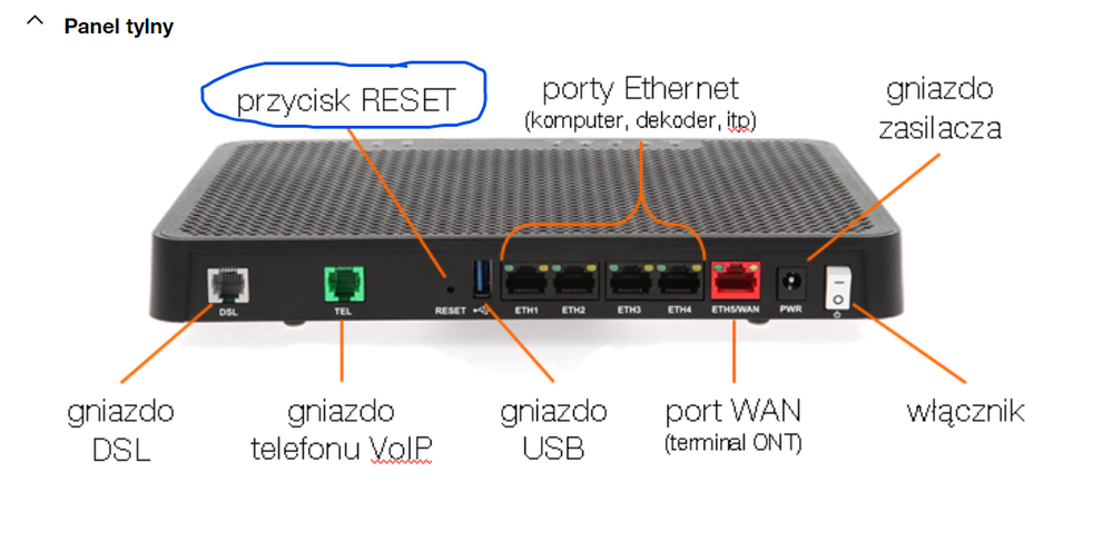

Witam ma problem z internetem w routerze. Kropki które świecą pokazują tylko wifi, a internetu juz nie co może być przyczyną?

@arturolol  w pierwszej kolejności wykonaj reset do ustawień fabrycznych, później pogdybamy.

@arturolol  jest aplikacja Mój FunBox, tam przeprowadź diagnostykę i zgłoszenie zrobić.
