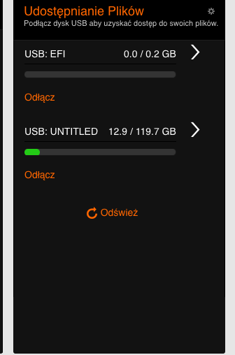

Stwierdzilem, ze 8GB to troche za mało, więc kupiłem pendrive 128GB. Również sformatowany FAT32. Podłączyłem, na macOS widać serwer, można wrzucać pliki, na routerze też wszystko widać poprawnie (screen).
Natomiast już na telewizorach, playstation - nigdzie to nie jest widoczne jako serwer multimediów. Czyli nie moge się do tego dostać z odbiorników, na których mi zalezalo. Telewizory sa nowe i bardzo dobre (maja wszystko czego mozna oczekiwac od SmartTV).

@agat13  co masz na myśli pisząc "poprzedni jest nieaktywny"? Jaki poprzedni?
Chodzi o ten screen? Co są 2 pozycje? Takie 2 pozycje się same zrobily, z tego jednego pendrive'a.

A moze to jest faktycznie problemem.
Widac, ze ten pendrive z automatu ma tryb EFI (to bootwanie, po systemy operacyjne). Moze to jest niefajne dla Funboxa? Fakt, faktem. Ten wczesniejszy dzialajacy pendrive (8GB) nie mial tego EFI.
Musze w takim razie pewnie diskpartem sie pobawić i wrócę z odpowiedzią.
