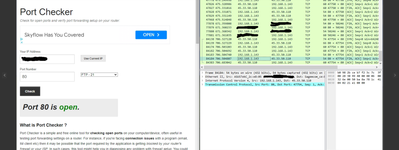

nie za bardzo ogarniam wiresharka ale jak próbowałem sprawdzić chyba ruch na porcie np 40120 to pokazuje sie coś takiego
A na porcie 80 coś takiego
czy to coś panu mówi?

@johnny1387 Jak widzisz ruch przychodzi czyli przekierowania działają bo i dlaczego miałoby być inaczej. Zapora Windows zachowuje się różnie w zależności od wersji systemu i wpisów w rejestrze. Na Windows 10 przy braku reguły dopuszczającej, istnieniu reguły blokującej lub braku działającej usługi na danym porcie wykonuje drop a nie reject czyli po prostu nie odpowiada (u Ciebie jest odpowiedź). Strzelam, że wyłączyłeś zaporę i nie uruchomiłeś nic korzystającego z tego portu. Sprawdź w cmd, zmieniając numer portu:
netstat -an | find "3389"
  TCP    0.0.0.0:3389           0.0.0.0:0              LISTENING
  TCP    [::]:3389              [::]:0                 LISTENING
  UDP    0.0.0.0:3389           *:*
  UDP    [::]:3389              *:*
