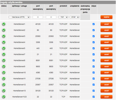

Dawno już temu postawiłem sobie serwer z kolega do hostingu i musieliśmy otworzyć parę portów które były nam potrzebne do hostingu. Z jakiś tydzień temu większość portów przestała pokazywać się jako otwarta a a tylko nieliczne porty były pokazywane że są otwarte takie jak 80, 443 i 3306 sprawdzałem to za pomocą strony portchecker.co Pomimo to że na Funboxe 3 reszta portów powinny być otwarte bo nie wskazuje to na żadne problemu na routerze to na stronie są pozamykane i nie wiemy dlaczego. Wczoraj siedziałem 3h na tym nic nie mogłem znaleźć aż w końcu się poddałem więc pisze teraz na forum może tu ktoś zdoła mi pomóc.
(tutaj wszystkie porty które powinny działać a działaj tylko nieliczne
3306 open / 80 open / 443 open / 22 closed / 21 closed / 25565 closed / 8081 closed / 9600 closed / 4380 closed / 27036 closed / 25567 closed / 30120 closed / 40120 closed)
Na załączniku wszytkie porty które powinny być otwarte a nie są.

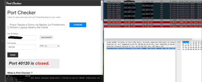

nie za bardzo ogarniam wiresharka ale jak próbowałem sprawdzić chyba ruch na porcie np 40120 to pokazuje sie coś takiego
A na porcie 80 coś takiego
czy to coś panu mówi?

Port forwarding nie działa
@johnny1387 Jak widzisz ruch przychodzi czyli przekierowania działają bo i dlaczego miałoby być inaczej. Zapora Windows zachowuje się różnie w zależności od wersji systemu i wpisów w rejestrze. Na Windows 10 przy braku reguły dopuszczającej, istnieniu reguły blokującej lub braku działającej usługi na danym porcie wykonuje drop a nie reject czyli po prostu nie odpowiada (u Ciebie jest odpowiedź). Strzelam, że wyłączyłeś zaporę i nie uruchomiłeś nic korzystającego z tego portu. Sprawdź w cmd, zmieniając numer portu:
netstat -an | find "3389"
  TCP    0.0.0.0:3389           0.0.0.0:0              LISTENING
  TCP    [::]:3389              [::]:0                 LISTENING
  UDP    0.0.0.0:3389           *:*
  UDP    [::]:3389              *:*
I pisz, proszę, na "Ty".
