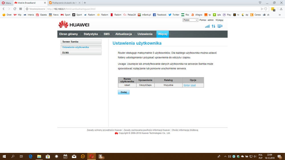

Użytkownika też dodałem.

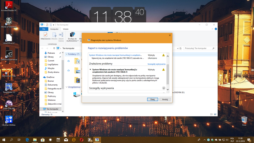

Niestety problemu nie rozwiązałem.Wyczyściłem system po funboxe,zresetowałem router do fabryki i nadal to samo.Moim zdaniem to Orange coś namieszało w tych routerach,że nie działaja pewne funkcje a powinny.Otóż router widzi drukarkę bądz np.pena podpiętego pod usb,ale ich nie udostępnia choć wszystkie funkcje są powłączane.Przy próbie wpisania frazy \\198.168.8.1 np w eksploatorze bądz gdy próbuję zmapować dysk sieciowy wywala taki błąd
