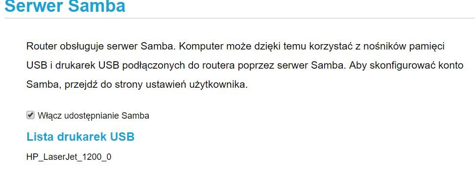

Oglądałem ten filmik na YouTube - postępowałem zgodnie z tym co zaleca autor tego filmu tzn. podłączyłem drukarkę kablem USB do portu USB w routerze, aktywowałem router Samba, który pokazał mi podłączoną drukarkę do sieci. Następnie próbowałem dołączyć drukarkę do przy pomocy funkcji "dołącz drukarkę" w Windowsie - próbowałem dodać ją poprzez jej nazwę sieciową. Niestety system nie widzi tej drukarki
W pomocy routera jest napisane, że trzeba utworzyć konto użytkownika - próbowałem to robić, ale przy próbie wpisania jakiejkolwiek nazwy użytkownika, router nie przyjmuje tej nazwy, generuje błąd. Czyli sytuacja jest taka, że router nie przyjmuje nazwy użytkownika (na zakładce "Ustawienia użytkownika") a system Windows nie widzi drukarki sieciowej. Może trzeba zapytać o jaką nazwę użytkownika chodzi - bo komunikat, który pojawia się po kliknięciu OK wygląda następująco
Nazwa użytkownika może zawierać tylko litery, cyfry i znaki podkreślenia (_). Musi zaczynać się literą i nie może być żadnym z podanych wyrazów: root, support, admin, nobody lub anonymous.

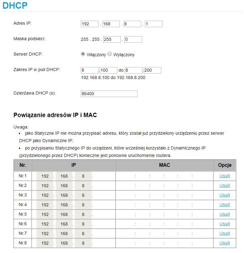

Problem w tym, że ja nie wiem jak przydzielić stały IP drukarce - to co znalazłem w ustawieniach DHCP to pula IP w DHCP - patrz załącznik. Będę wdzięczny jak mi podpowiesz jak to zrobić - sorry, ale w sieciach jestem jełop

Żeby przydzielić stały IP jakiemuś urządzeniu należy pulę adresów DHCP ograniczyć, do przykładowo 8.160 (zamiast 8.200), wtedy możesz 192.168.8.161 przydzielić drukarce czy innemu urządzeniu, i tak dalej 192.168.8.162 przydzielasz TV czy Media Box, przydział adresów po MAC karty sieciowej się robi, oczywiście w ustawieniach routera,dalej to już z górki, ale widzę żeś znalazł rozwiązanie, Pozdrawiam 😉

Ale drukarka USB nie ma IP -  z tego rozumiem, że np. udział 192.168.8.162 mam skojarzyć z MAC Routera; ja mam PC podłączony do routera kablem Ethernet'owym czyli rozumiem, że powinienem użyć  MAC'a złącza ethernet'owego w routerze?

Moi Drodzy - Ja już wszystkiego próbowałem - wszystkich linków, filmów, które mi podsyłaliście, sam też próbowałem rożnych ustawień i trików  - to nic nie dało - sytuacja jest taka, że router połączony z drukarką kablem USB widzi ją - w moim przypadku nadaje jej nazwę HP_LaserJet_1200_0 - natomiast Windows - w moim przypadku wersja 10 Pro - tej drukarki nie widzi tzn. przy próbie dodania jej jako \\192.168.1\HP_LaserJet_1200_0 Windows generuje komunikat - nie mogę nawiązać z tą drukarką połączenia - i powtarzam przy zastosowaniu wielu ustawień i działań, które mi posyłaliście. Jedną z nich była sugestia nadania drukarce stałego adresu IP - do tej pory nie wiem jak to zrobić. Zastanawiam się jak to jest w ogóle możliwe w urządzeniu, które nie posiada karty sieciowej (tak jak moja drukarka), a jedynym jego interfejsem komunikacyjnym jest szeregowe złącze USB. - ja to rozumiem w ten sposób - jeśli korzystamy z serwera DHCP, adresy IP są przydzielane dynamicznie do rożnych kart sieciowych (MAC) z określonej puli adresów IP. Jeśli tę pulę ograniczymy w serwerze, to IP powyżej tego ograniczenia możemy użyć do nadania stałych IP do poszczególnych urządzeń, czyli do adresów MAC. Pytanie jest takie - jak taki stały adres IP  przydzielić do urządzania, które nie posiada karty sieciowej - w moim przypadku do urządzenia HP_LaserJet_1200_0, czyli jak udostępnić je w sieci. I czy jest to możliwe w przypadku Routera FlyBox LTE. Generalnie powinno być to możliwe tak jak w przypadku routera LiveBox, gdzie ww. drukarka jest podłączona do LiveBox'a kablem USB i jest widziana w sieci jako:
