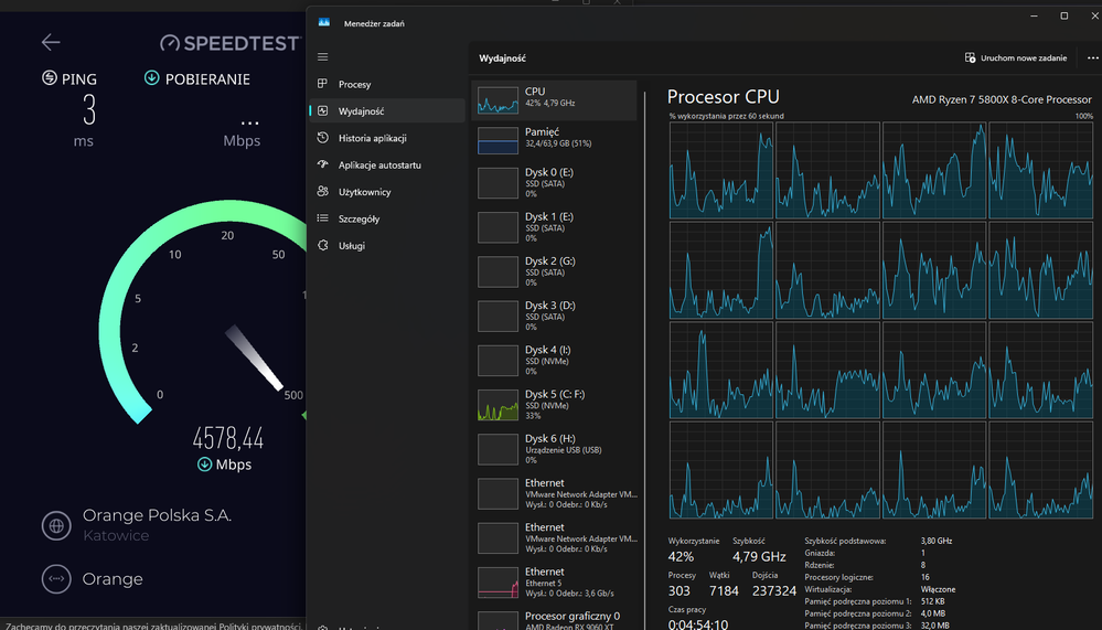

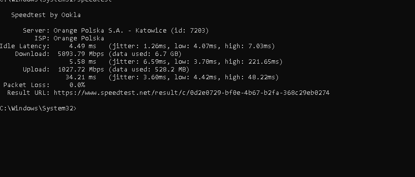

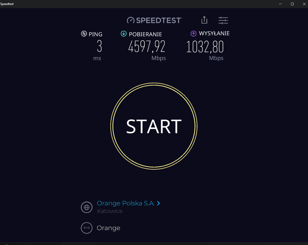

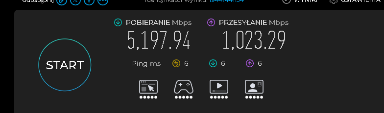

Dziękuję za odpowiedź.
Podczas wykonywania testów Speedtest procesor nie był obciążony w 100%. Mam AMD Ryzen 7 5800X i całkowite wykorzystanie CPU podczas testów pozostawało wyraźnie poniżej 100%, więc nie wygląda na to, żeby cały procesor był bezpośrednim ograniczeniem.
Karta ASUS XG-C100C negocjuje połączenie 10 Gb/s i pracuje przez PCIe 3.0 x4. Komputer jest podłączony bezpośrednio do portu 10 Gb/s w FunBoxie 10.
Rozumiem, że nie zawsze osiągnę idealnie 8 Gb/s, ale wyniki najczęściej zatrzymują się w okolicach 5–6 Gb/s, podczas gdy wewnętrzny test FunBoxa pokazuje około 8 Gb/s. To dość duża różnica, dlatego próbuję ustalić, czy ograniczeniem jest karta, sterownik, Windows, port FunBoxa czy serwer testowy.
Nie rozumiem również sugestii dotyczącej dwóch kart sieciowych. Pojedyncza karta 10 Gb/s powinna wystarczyć do obsługi łącza 8 Gb/s. Dwie karty nie zsumują automatycznie swojej przepustowości bez odpowiedniej konfiguracji i obsługi po stronie routera.
W załącznikach dodaję wyniki kilku testów Speedtest. Testowałem różne serwery, ale wyniki na komputerze nadal są wyraźnie niższe niż wynik testu wykonywanego przez FunBox.
Sprawdzę jeszcze obciążenie poszczególnych rdzeni logicznych, ponieważ możliwe jest, że jeden rdzeń osiąga wysokie użycie, nawet jeżeli całkowite wykorzystanie procesora jest niższe. Jeżeli będzie potrzebne, dodam również zrzut obciążenia wszystkich rdzeni podczas testu.

Podczas Speedtestów całkowite użycie procesora nie osiągało 100%. Sprawdzę jednak jeszcze wykorzystanie każdego procesora logicznego osobno, ponieważ rozumiem, że jeden rdzeń może być ograniczeniem nawet przy niskim całkowitym użyciu CPU.
W załącznikach dodaję wyniki Speedtestów. FunBox w swoim wewnętrznym teście pokazuje około 8 Gb/s, natomiast komputer najczęściej osiąga około 5–6 Gb/s. Najwyższe wyniki były wyższe, ale nadal nie uzyskuję stabilnie prędkości zbliżonej do 8 Gb/s.

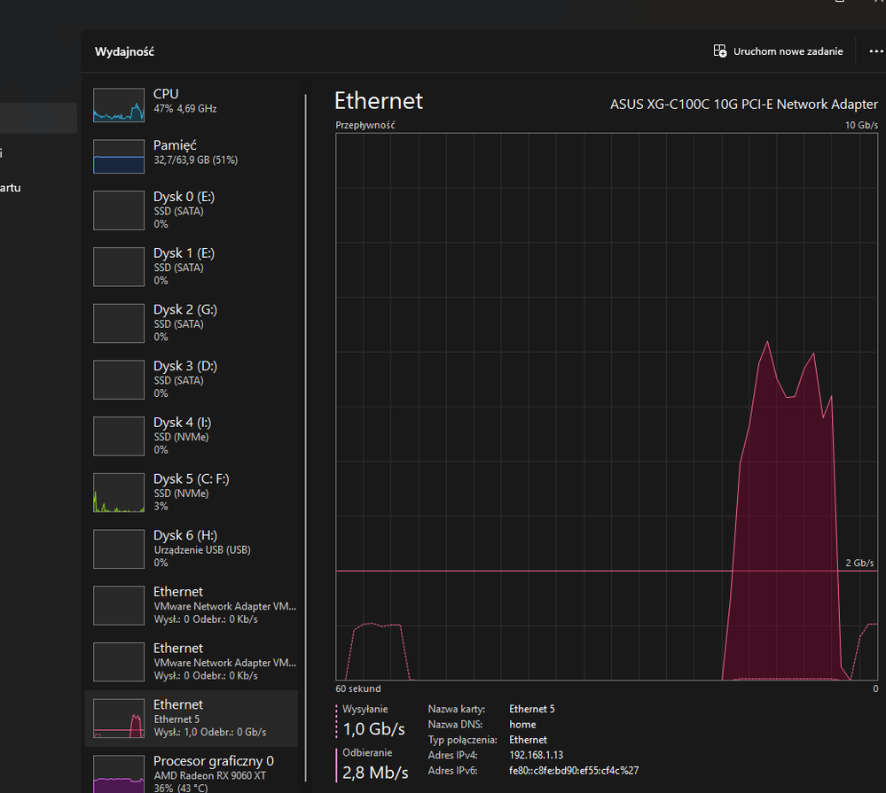

Mogę również dodać zrzuty:
- wykorzystania wszystkich rdzeni podczas testu,
- obciążenia interfejsu Ethernet,
- ustawień RSS,
- aktywnych filtrów Hyper-V, VPN lub innych sterowników sieciowych.

@socir pełna specyfikacja komputera i zrzut z obciążenia podczas testów,
Wbudowane narzędzie w systemie Windows, które pozwala na analizę wydajności aplikacji i sprzętu. testy internetu najlepiej w aplikacji robić, przeglądarka zafałszuje test, FunBox 10 zawsze będzie pokazywać lepsze wyniki niż komputer.

@IreneuszCD  CPU: AMD Ryzen 7 5800X
Płyta główna: MSI MAG B550 Tomahawk MAX WiFi
RAM: 64 GB DDR4 3600 MHz
System: Windows 11 Pro
Karta sieciowa: ASUS XG-C100C 10G
Sterownik: Marvell 3.1.11.0
Połączenie PCIe: PCIe 3.0 x4
Router: FunBox 10 bez Wi-Fi 7
Połączenie: bezpośrednio przewodem do portu 10 Gb/s
Zrzut ekranu 2026-07-18 191239.pngZrzut ekranu 2026-07-18 191255.pngZrzut ekranu 2026-07-18 191342.png
