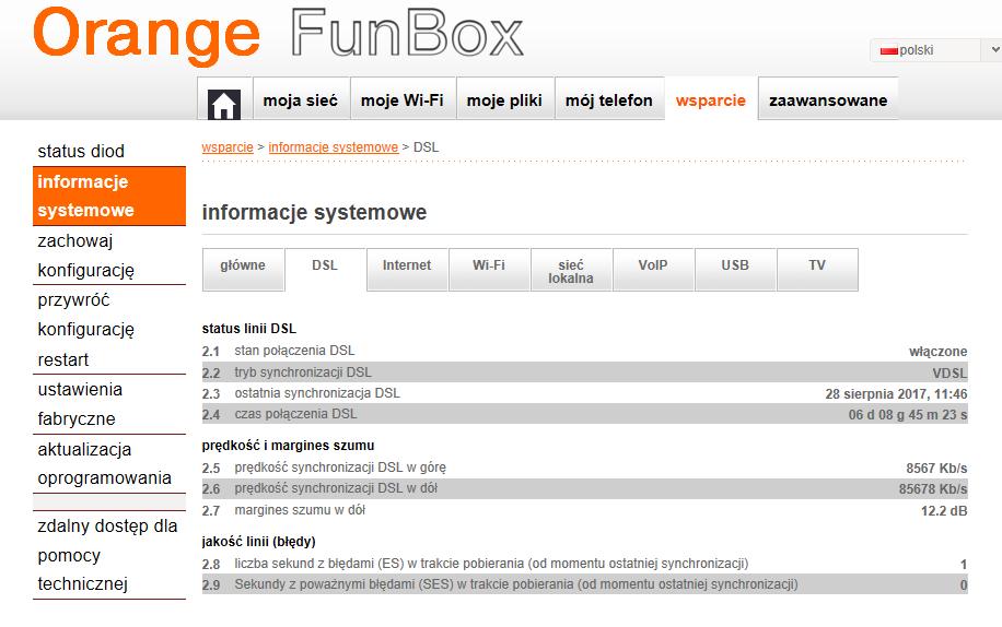

Odcina internet po 12h pracy routera.
Nie wiem czy dobrą rzecz pokazuję ale było pod zakładką xDSL na stronie modemu.
@Karol23Oczywiście ze dobre może udzieli ci odpowiedzi @Anonim bo on ma adsl do 10Mb.
Parametry w porządku widać, że automat ustawia stronę wchodzącą i wychodzącą. Szczegółowo nie będę opisywał co widać, ale złego działania linii nie widać wprost przeciwnie. Widać, że pingi nie są duże i pewnie niema z nimi kłopotu. Jakby każdemu linia tak działała przy tym tłumieniu to byłby dużo więcej szczęśliwych klientów.
@Anonim Dokładnie tak. Internet działa bardzo dobrze (odpukać w niemalowane :D). Najlepiej w historii w sumie, odkąd mam Neostradę. Byłoby idealnie gdyby nie te odcięcia.
