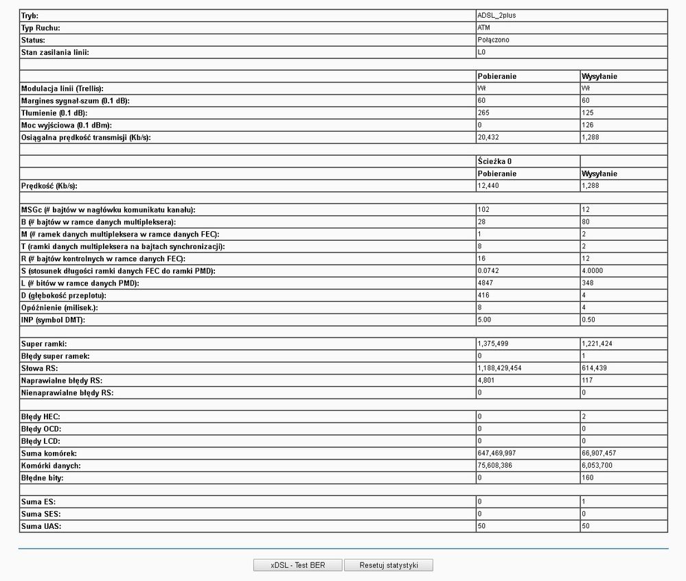

Też nigdy wcześniej mi się to nie zdarzało, a teraz od kilku miesięcy co 12h. I jest dokładnie tak jak mówisz. Wchodzę na stronę modemu, status synchronizacji na zielono - sieć zsynchronizowana, status połączenia z internetem na zielono - połączony. A internetu nie ma. Nieważne czy zrobię to po kilku sekundach od 'odcięcia' czy po kilku godzinach (zdarzało się, że 12h minęło koło 8-9 rano, a ja do domu wróciłem po południu i komunikaty nadal na zielono). Nie ma znaczenia czy urządzenie jest podłączone przez Wi-Fi czy przez kabel, problem jest nadal ten sam.
Odcina internet po 12h pracy routera.
Nie wiem czy dobrą rzecz pokazuję ale było pod zakładką xDSL na stronie modemu.

@Karol23Oczywiście ze dobre może udzieli ci odpowiedzi @Anonim bo on ma adsl do 10Mb.
  • 38231
Parametry w porządku widać, że automat ustawia stronę wchodzącą i wychodzącą. Szczegółowo nie będę opisywał co widać, ale złego działania linii nie widać wprost przeciwnie. Widać, że pingi nie są duże i pewnie niema z nimi kłopotu. Jakby każdemu linia tak działała przy tym tłumieniu to byłby dużo więcej szczęśliwych klientów.
