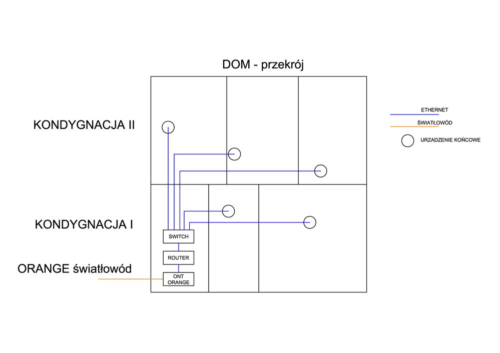

A. Lokalizacja
1. dom jednorodzinny
2. dom z 2 kondygnacjami
3. światłowodowy kabel abonencki zostanie zakończony w kotłowni
rys. 1

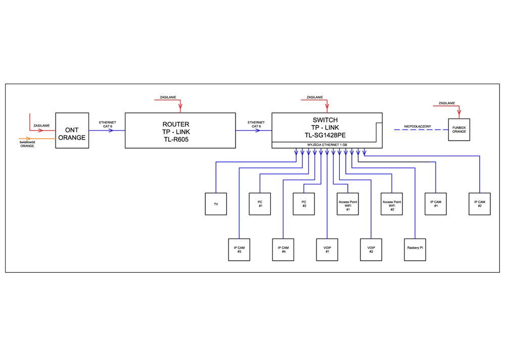

D. Sugerowane rozwiązanie:
schemat 1:

ORANGE światłowód - konfiguracja urządzeń z ONT
@arturbeb  bardzo trudny temat i raczej nie na forum Nasz Orange, to robota lokalna dla informatyka, jeśli nim jesteś to spok, jak nie to poszukaj takiego, bo bez Orange TV było by łatwiej, choć i tak trzeba to lokalnie robić, nie zdalnie jak oczekujesz, co do routera TP-LINK TL-R605 nada się do internetu, ale Orange TV nie obsłuży, ba nie wiadomo czy ma VLAN ID, to niezbędne by zastąpił FunBox, tylko internet, ja więcej nie doradzę zdalnie, bo trzeba by temu poświęcić sporo czasu.
@arturbeb rozwiązania z gruntu słuszne. Ja jedynie zasugeruję, że o ile konfiguracja netu przez vlan 35 może być prosta o tyle konfiguracja vlan dla IP TV może przyprawić o ból głowy . O VoIP nie wspomnę, bo albo nie zauważyłem, albo router tplinka nie ma litrów VoIP i musisz użyć dodatkowej bramki, co znów rodzi problemy. Przy FB którego i tak musisz mieć w pakiecie jedyna rzeczą na którą musisz zwrócić uwagę to że IPTV musisz podłączyć do FB a nie przez switch, bo będą problemy

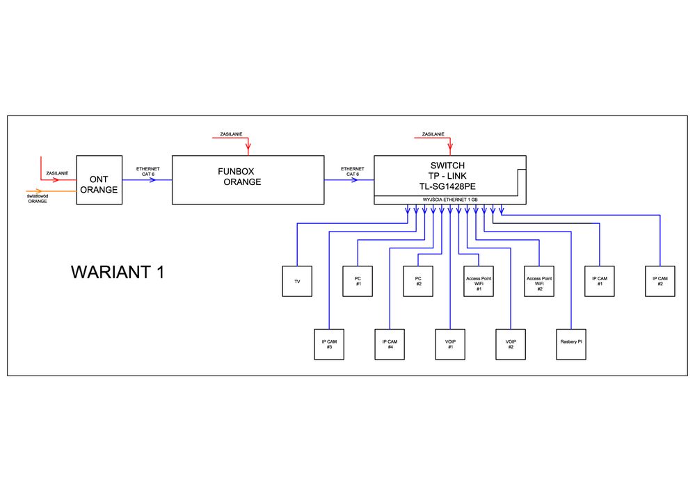

A co powiecie na takie warianty:
Wariant 1
1. Czy w takiej konfiguracji urządzeń będzie działał VOIP i IPTV?
2. Czy wydajność FunBox'a będzie wystarczająca do obsługi tylu urządzeń, będą występowały przerwania w połączeniach i ich zrywanie?

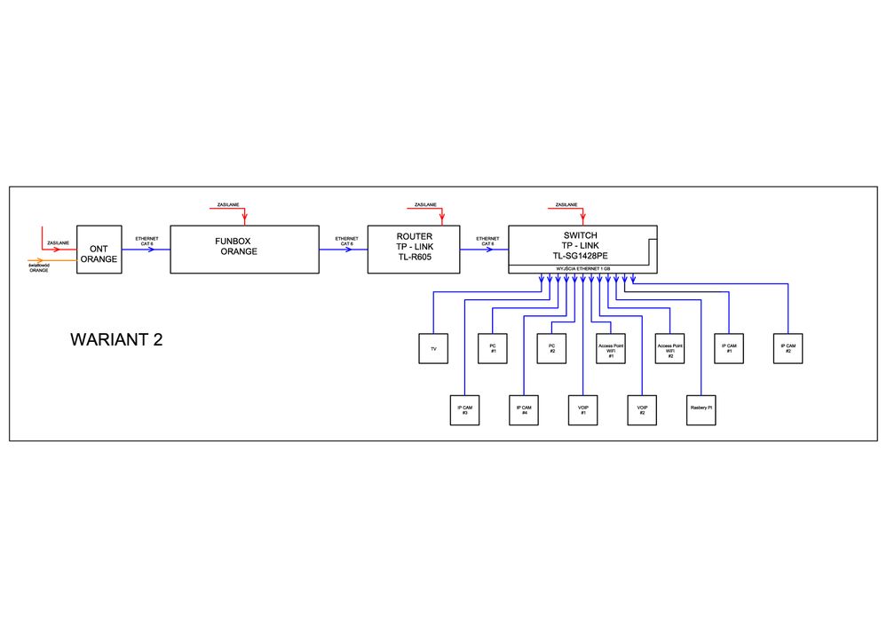

Wariant 2
zastosowanie routera TP-Link między FunBoxem, a Switchem ma za zadanie wyeliminowanie lagów i zrywania połączeń przy wielu urządzeniach w sieci - generalnie chodzi o wydajność sieci.
1. Czy Wariant 2 ma sens?

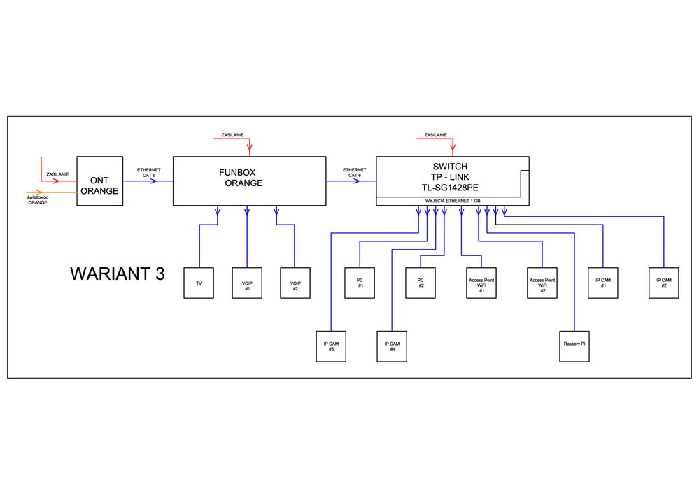

Wariant 3

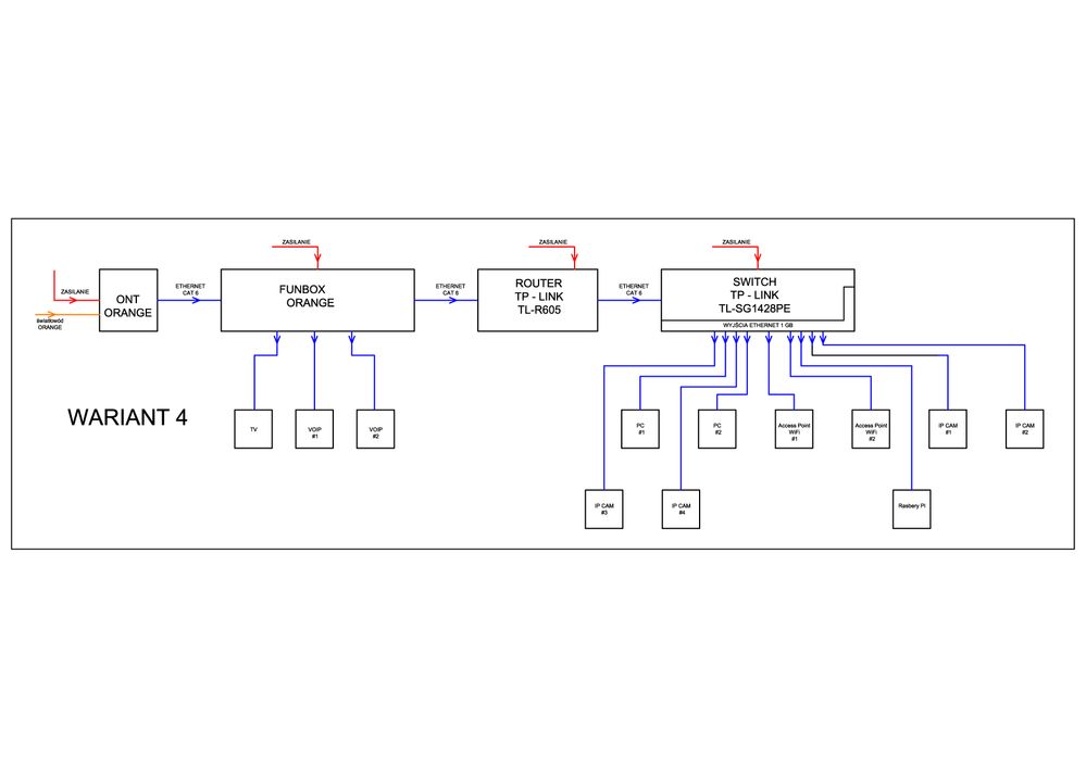

Wariant 4
W przypadku wariantów 2, 3, 4 można zrezygnować z ONT bo tą funkcje przejmie FunBox. Pytanie pozostaje nadal jedno:
1. czy w wariantach 2, 3, 4 wydajność FunBoxa będzie wystarczająca żeby obsłużyć taki ruch
  • 16216
  • 67609
  • 878
@arturbeb wariant 3 i 4. W 1 i 2 może być problem z tv
Sprawdź, jak się będzie grało , jakie będą transfery wewnątrz sieci i wybierz lepsze rozwiązanie
Niestety o wydajności nie powiem, bo to nieprzewidywalne. Musisz robić testy i wybierać konfigurację wedle potrzeb i działania
  • 16216
  • 67609
  • 878
