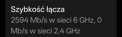

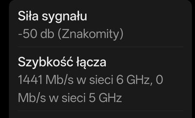

Teraz Agreguje 5 i 6 GHz mimo że kilka godzin temu było 6 i 2.4GHz nawet pasmo 5GHz z 80MHz wróciło do 160MHz.
Tylko co z tego jak chodzi tragicznie. Chyba nie warto prosić Orange o poprawki bo źle się to kończy. A jak u was ?
  • 118
  • 233
Nowe firmware w Funbox 10 - dali MLO
Ale jedno naprawili chociaż bo od ostatniej aktualizacji to nie ważne jaka pora dnia takich prędkości nie widywałem. A MLO raz mam prędkości jak wcześniej raz jest gorzej.  Mimo agregacji najczęściej jedno pasmo nie pracuje, Istny cyrk.
Żadne z pasm też nie łapie max synchronizacji już.
Jedynie co na + to prędkości poprawiły się w większej odległości do routera. A im bliżej tym różnie i mało przewidywalnie się to zachowuje.
Soft w dalszym ciągu to poprawki.
@j131napisał(-a)
Technologia WiFi to jest istny cyrk oczywiście że wynik jest nieprzewidywalny.
Czy po tej aktualizacji nadal obserwujecie znikanie pasma 6GHz?
Na razie nie ale to tak do miesiąca zawsze zdychało. Póki co to widzę że pasmo 6Ghz często ma wartość połączenia 0 co w sumie jest też lipą
